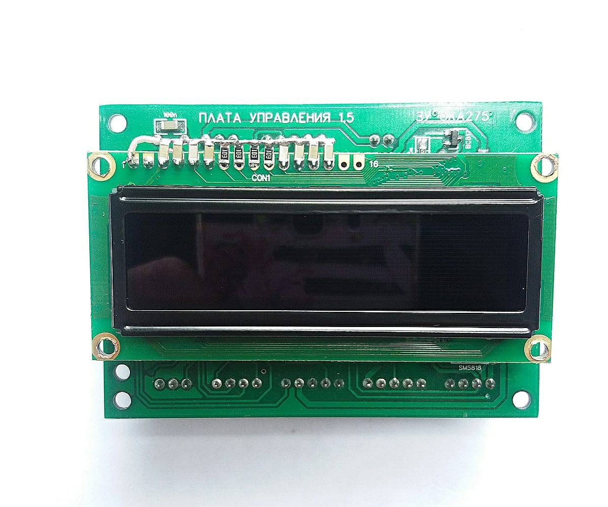

Приехал сегодня ОЛЕД дисплейчик, вот такой http://www.kosmodrom.com.ua/el.php?name ... LPP5N00001 Изначально хотел купить в три раза дороже http://www.kosmodrom.com.ua/el.php?name ... GPP5N00001 с экраном 122х44мм, но потом передумал и купил маленький. Вообщем не суть. Поставил... Работает хорошо... Яркость ШИМ регулятором тоже работает. Но блин... Помехи какие то появляются и пропадают периодически, в виде точек и чёрточек. Не так часто и можно к этому привыкнуть, но хотелось бы это как то убрать. Ребят! Кто это победил. Поделитесь советами.

Данные помехи на OLED устранить не получилось. Электролит по питанию, напаянный на ножки дисплея и блокировочные кондеры 0.1мкф в хорошем обилии на всей плате снижают вроде этот эффект, но не точно. Я забил на это.
Помимо электролита по питанию всегда распаиваю на индикаторах керамику 100нФ и подтягиваю неиспользуемые линии D0...D3 к земле резисторами 10 кОм.

Aquinas, Добавил керамики и резисторов. Существенно лучше стало, но всё равно, нет- нет, а помехи проскакивают. Но это такое... Тут другая проблема. Иногда на экране появляется не читабельная аброкадабра, хотя ЗУ продолжает работать нормально. Вернуть экран в читабельный вид, можно только перезагрузкой ЗУ. И как с этим бороться я опять не знаю. За экранировать Дисплей, что ли? *SCRATCH*
фильтры.jpeg [ 124.53 КБ | Просмотров: 11270 ]
Последний раз редактировалось oka275 04 окт 2019, 06:55, всего редактировалось 1 раз.
Не надо так делать! По 4, 6,11-14 ножкам идет ЦИФРОВОЙ сигнал. И конденсаторы сильно размывают фронты сигналов.

У меня два дисплея OLED. Один зеленого свечения, другой желтого. Покупал их в одно время в одном магазине. На обоих пролетают помехи, но на желтом иногда случается такой же глюк с абракадабрами. На зеленом ничего такого нет. В целом они одинаковые, как близнецы, имеют один код, который отличается только буквами, которые отвечают за цвет. А вот такая разница.
Попробуйте понаблюдать за тем, в какой момент у дисплея срывает крышу. Может быть найдется закономерность???

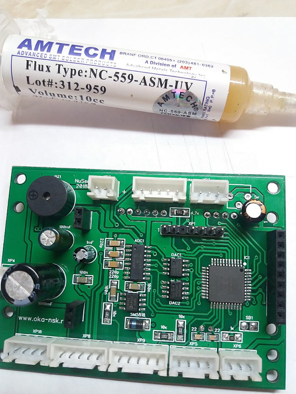

Я бы проверил цепи DSP4, DSP5, DSP6, DSP7 на предмет сопротивления между собой. Может флюс плохо отмыт например под DAC1, DAC2, ADC1. Возможно даже залипуха какая нибудь имеется.

Алексей, закономерности нету. Долго с ним ещё не работал, так как все нужные режимы были проверенны и настроены на обычном (старом) жк дисплее. Первый раз кракозяблы полезли когда просто ходил по меню. Второй- когда в режиме бп проверял работу элемента Пельтье, на режим нагрева и охлаждения независимых ёмкостей с водой. Минут через 10 работы ЗУ, при очередном взгляде на дисплей, увидел там кракозяблы. После сегодняшней доработки с фильтрами (фото выше) проверял его, просто подав питание на ПУ и заклеив пищалку, которая сигнализировала о переполюсовке. Коммутатор то не подключал. минут 15 работал в таком режиме. Помехи заметно поредели. Примерно 5-6 помех в минуту. Но они реально не мешают и быстро к ним привыкаешь. Кракозяблы не вылазили.
Валерий, пользуюсь флюсом который, как заявлено- можно не смывать, но всё равно всегда его смываю, опуская в ванночку со спиртом и мою мягкой щёткой. :)
Между DSP4, DSP5, DSP6, DSP7 сопротивление нет (бесконечность). Тестер установил в режиме измерения 20Мом

zmey71, у меня тоже два предыдущих ЗУ работают на Винстаре и проблем не возникает. Разница в тех дисплеях и этом в технологии вывода символов на дисплей. На тех, которые работают без проблем- стоит ЖК матрица а на этом светодиодная. Каждый пиксель это отдельный светодиод. Вы про такую, ОЛЕД матрицу пишите, или про жк? :)
Про флюс вообще спорить не хочу. У меня их тоже с десяток. И спиртовые и на глицерине и в виде пасты и просто канифоль. Пару китайских шедевров. Флюс, которым я пользуюсь сейчас, был не просто так наугад куплен, а стал логическим завершением долгим поискам хорошего флюса для работы по прогревам и замен чипов на платах форматера от принтеров. Что я только за 16 лет не перепробовал, начиная со спиртовых флюсов. Но только этот, исходя из своей практики, считаю лучшим.
