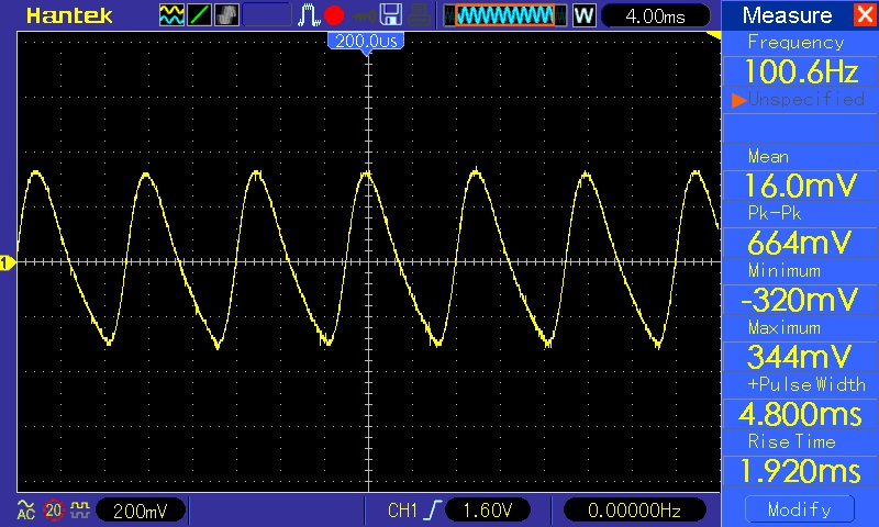

Собрал на платах версии NuSen 1.5. Тоже не знал о перемычках вместо R10 и R6. С указанными резисторами ужасно все пищало, свистело и т.д. С перемычками сейчас тишина, но есть синусоида на выходе в режиме стабилизации тока с амплитудой около 660 милливольт при напряжении 24В и токе 2,5А, При больших тока картинка сохраняется. соответственно чем меньше напряжение тем меньше амплитуда синусоиды. Пробовал подбирать число витков выходного дросселя, изменения есть, но не существенные. Кто может подсказать, в каком направлении двигаться дальше?
Я предполагаю, что нужно подбирать емкость С7 в обвязке U1.2, поправьте меня если я не прав?
