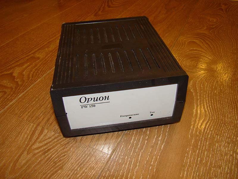

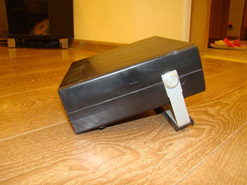

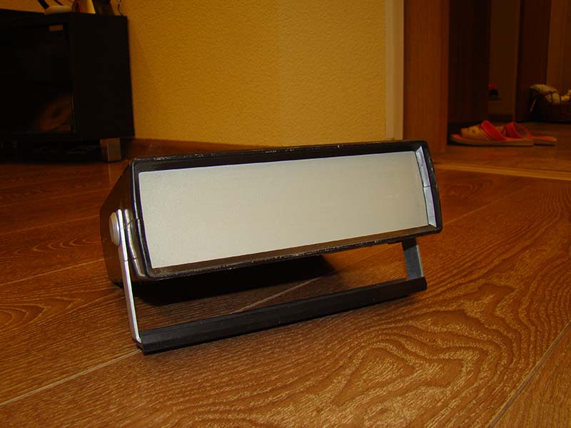

Парни...У меня недавно умер мой очень близкий друг, электронщик от бога, с юности с ним бок о бок этим делом занимались... :( Лешино устройство он тоже начал делать, но не успел, даже платы Вячеславу не успел заказать, начал он с ИБП...и не закончил. :( Буквально перед смертью он мне отдал корпуса. Ребята, кому надо, отдаю...стоимость - почтовые расходы в конкретный регион. Первый корпус с ручкой, ширина 200 мм, глубина 180 мм, высота 65 мм. Второй от Ориона, ширина 160 мм, глубина 190 мм, высота 75 мм. Кому надо, пожалуйста...и без обид, кто первый, тот и успел...
