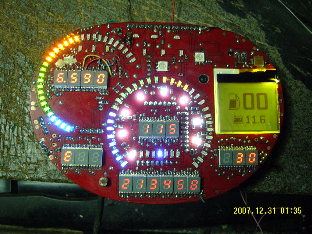

Всем,доброе время суток.Продолжение следует.Немного,вынужденно был притормозить,ждал некоторые детальки и переделывал плату под SMD светодиоды.Это пока тоже черновой вариант,потом все равно буду все переделывать на чистовую.На этих платах все отлаживаю,а потом уже буду делать все капитально.Почти все готово,осталось собрать релле поворотов и мелочевку,в виде музыкального сигнала,ДХО и другой второстепенной и неважной мелочи.Вот фото с запущенными основными приборами.
SNC11553.JPG [ 406.1 КБ | Просмотров: 30609 ]
