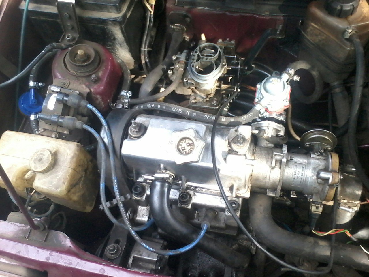

Ничего там не тесно, я поставил БН от восьмерки, развернул верхнюю часть на определенный угол. Далее длинный шланг вдоль клапанной крышки уходит за правую стойку, там есть место для фильтра, далее обходя стойку к АКБ возвращается в карбюратор. Вот такой круг почета. Сейчас попробую фото вставить. Короткий шоанг 6 мм от карбюратора соединен через тройник. Там два направления 8 ммм и один 6 мм. Ненужный хвост заглушил. Результат. Машина перестала глохнуть на жаре при переходе на ХХ после движения. При резком разгоне прекратилась провалы.

Вся эта эпопея со шлангами была с целью установить фильтр тонкой очистки. Хоть и многие на форуме против него.

)) Да, путей не ищем простых. Вынос бензомагистрали в сторону это попытка еще и побороться с закипанием бензина. При + 35 в пробке такое бывало. но как я это все установил, выше 25 не поднимается температура, так что проверить нельзя эффективнось такого решения.

Чем длиннее трубопровод будет шлятся в подкапотном пространстве,тем больше нагреется бензин.А для оки уже давно есть проторенные и проверенные пути антизакипания.Во первых это обратка,во вторых датчик карлсона на более низкую температуру.
Так тут фильтр стоит в холодном месте и является какбы радиатором.
