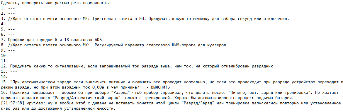

PS. Эх, блин. И удалить то нечего из прошивки - вроде все нужно. А если что то удалять, значит потерять имеющийся функционал, пусть и взамен новому. Может переделаем печатные платы? Изменится только МК, плюс добавится микроха USB-COM конвертера, но его можно будет выполнить в виде отдельной платки. Будем стремиться к тому, что бы одну плату вынул, а другую (как будет готова) поставил. Обещаю связь с ПК, обновление прошивки, сохранение калибровок, правку профилей и тд. Хотите, что бы ЗУ отправляло СМС по окончании заряда? В принципе это реально, если выбрать новый МК типа АТмега128! У кого плата SMD, тем будет проще. А у кого DIP, те конечно останутся за бортом..
и может быть получется освободится от Атмега8 который только управляет вентиляцией если будет целесообразным так как порты шим свободные присутствуют
на счет Атмега8 поспешил,здесь же еще измерение температуры 4 датчиков, а это потеря время в цикллах
Снимок1.PNG [ 30.89 КБ | Просмотров: 16805 ]
