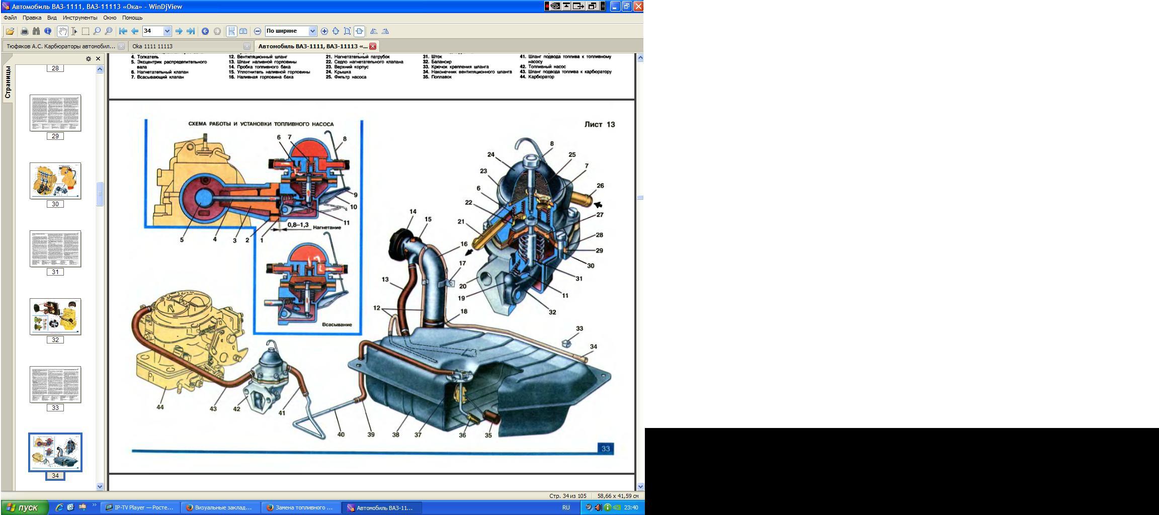

он подымается в верх по заливной горловине и спускается вниз и крепися клипсами к баку с зади
Безымянный бак.JPG [ 225.48 КБ | Просмотров: 19238 ]

А вот схема хорошая,подозреваю,что петля на горловине низко расположена.Хотя может быть и другой вариант.После заливки полного бака пробка закрыта,на улице жара,бензин расширился и пошел через шланг,а вот тут уж сообщающиеся сосуды в действии.
Про расширение бензина.Заправляю мопед почти под завязку,грамм 100-150 не доливаю,и в жару через 3-5 минут начинает фонтаном лить бензин,через дренажное отверстие пробки.

Схема хороша. Уже четвертое лето заправляю до полного,первый раз такое. Шланг лежит как на картинке. А что там за наконечник и для чего он нужен? У меня его нет.
