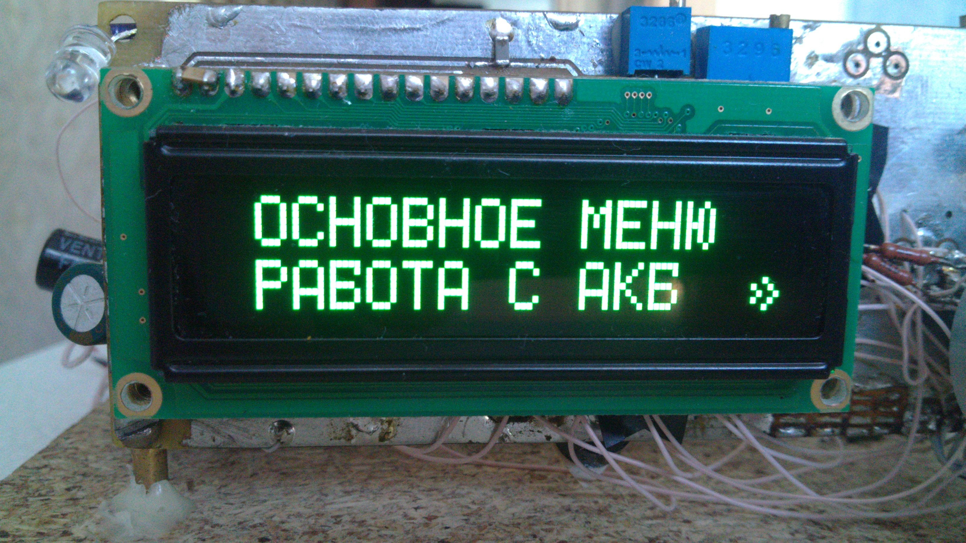

LLITUK, вот фото моего дисплея. На сколько я разбираюсь в цифрах, модель 100% совпадает. А совпадает ли ревизия? У меня Rev.F, на сколько я понимаю в маркировках. Как видите все работает :( Единственное бывает заскок, что при включении весь текст съезжает в сторону на одно-два знакоместа. Сопровождается это обычно искрой в сетевом выключателе - заряжаются ёмкости в ИБП, и видимо проходит какая то помеха и у дисплея едет крыша. Лечится выключением устройства и долгой (не менее 10 секунд) паузой перед включением. После этого, как правило, все само излечивается. К счастью, это бывает крайне редко. На сколько редко, что не напрягает. После сегодняшних поправок в коде инициализации авось и вовсе полегчает. Но что происходит конкретно в Вашем случае мне не ведомо, и как искать и решать проблему пока не понятно.
IMG_20140415_182553.jpg [ 1.13 МБ | Просмотров: 11111 ]
IMG_20140415_182928.jpg [ 1.08 МБ | Просмотров: 11111 ]

Появляются первые мысли.
Фото сделано на каком этапе? Что то полная ересь на экране. Впечатление такое, что какая то из 4х линий шины данных вкопана в землю. Возьмите мультиметр, прозвоните D4-D7, а так же между собой. Какой бы шрифт не был выбран, ПРОБЕЛ ВСЕГДА ОСТАЕТСЯ ПРОБЕЛОМ. Тут же он заменяется на кавычку. Это наводит на мысль о том, что отправленные с МК данные приходят "битыми". Смотрите D4-D7. Эти цепи сильно нагружены, идут чуть ли не по всей плате, к каждой из микросхем. Теоретически каждая из них может быть виной указанной проблемы, а так же еле заметная "сопля".

Попробую публично проанализировать изображение на дисплее. Может и сам лучше пойму суть проблемы.
На дисплее в этот момент должно быть написано следующее:
ЗУ+БП ver. Beta
by oka275
Что видим мы на фото?
ЙЧ+ЁФ"vgr."bgvc"
""""b?"okc277"""

Чудненько! Хоть это и отняло кучу времени, за то вся информация как на ладони. Теперь вспоминаем как именно пересылаются эти коды символов в дисплей? Правильно, побитно, начиная со старшего (первого слева) бита. Для его передачи используется цепь D7. Следующий бит выводится на цепь D6 и так далее до D4. По скольку мы используем (как и в 99% случаев) сокращенный вариант подключения LCD, то шина данных до дисплея у нас всего четырехбитная, в то время, когда для передачи у нас имеется восьмибитовое слово. Как быть? Очень просто! Пятый бит снова передается цепью D7, шестой D6 и так далее до D4. Таким образом за два захода мы загружаем все восемь бит. Если передаваемый бит равен 1, то в цепи устанавливается лог.1, а если наоборот 0, то лог.ноль. Если мы специально закоротим, скажем, D7 на +5в, а будем пытаться с МК передать на дисплей последовательность 00000000, то вполне логично, что на дисплей придет следующая комбинация - 10001000. Не понятно почему? Перечитайте абзац.
Что мы видим из листинга сверху? А то, что у LLITUK второй бит (если считать с крайнего справа) ВСЕГДА поднят! По скольку загрузкой этого бита занята цепь D5, можно предположить, что D5 всегда находится в активном состоянии, словно ее прикрутили к шине питания. То есть на ней всегда висят +5 вольт. Смотрим левую половину байта, которая загружается первой, а конкретно на третий бит (если считать слева), который тоже загружается цепью D5 - ОН ТОЖЕ везде поднят. Но он там поднят потому, что это схожесть всех символов его иметь, а из песни бит не выкинешь, а значит там он поднят всегда законно. Грустно, ибо не проверишь мое предположение, потому что у всех символов этот бит поднят. Возвращаемся к правой половине байта, ко второму биту и находим символ точки, плюсика, 2, 7 и тд, которые отображаются нормально. Почему такое возможно? А потому, что эти символы от природы имеют этот второй бит поднятыми, и им в буквальном смысле ВЕЗЕТ! А в остальным символам, где этот бит не должен быть установлен, не везет вообще.
ВЫВОД - в цепи D5 присутствует какая то сопля, или какой то неисправный элемент, который притягивает эту цепь к плюсу. Допускаю отсутствие контакта в разъеме дисплея или прочие казусы, отчасти из области невероятности и тд. Нет, это не КЗ на шину питания или землю - иначе бы атмега32 не "шилась" бы!

На D5 много чего сидит - да все микросхемы! Смотрите, ищите. Я считаю, что 100% это аппаратная проблема и попытался это научно доказать.

Но это не меняет, только еще больше подкрепляет мои убеждения в том, что D5 притянут к лог.1, в результате чего код лат.буквы "В" 01000010 превращается в какую то хрень вида "b" и кодом 01100010
Как вариант - сигнал D5 не доходит до чипа LCD.
