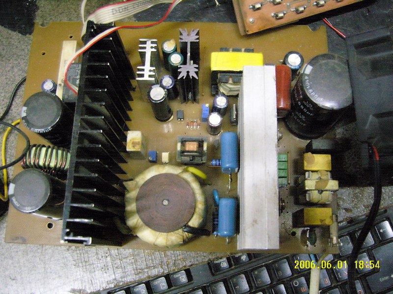

Вот еще,адская машинка,собранная на TL494 и драйвере IR2113.Этот блок до 15 ампер и 50 вольт
SNC11330.JPG [ 167.14 КБ | Просмотров: 12066 ]
SNC11331.JPG [ 163.44 КБ | Просмотров: 12066 ]
SNC11329.JPG [ 177.45 КБ | Просмотров: 12066 ]
