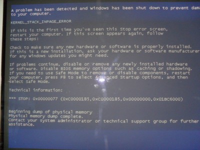

Недавно(3 дня назад)сгорел у меня блок питания-купил новый,мне его поставили и сутки комп раьотал нормально.На утро при включении выскочило вот это:
SAM_0907.JPG [ 173.47 КБ | Просмотров: 21583 ]
После уже никакие манипуляции загрузить не помогали.Сфотал я это дело,и расстроянный лег спать.На утро решил попробывать спасдиск пустить в ход.Но к моему удивлению комп запустился и работает. ТАК ЧТО ЭТО БЫЛО? :shock: И МОЖ ЕЩЁ ЖДАТЬ КАКОГО Г...?

Это называется "винда выпала в синьку". Или "экран смерти". По научному называется BSOD (Blue Screen of Death), что в переводе значит тоже самое. Подробнее здесь
Что касается твоей ошибки, то ей посвящена статья на сайте Microsoft: http://support.microsoft.com/kb/315266/ru
Если говорить понятным языком, то это совокупность нижеприведенных причин, либо одна из них:
1. Ошибка (глюк) самой винды, это признается самим майкрософтом. Для чего предлагается установить обновление (заплатку), которая может устранить проблему. Вот для чего придумали Центр обновлений Windows - для установки такого рода заплаток, что бы максимально быстро устранять обнаруженные проблемы с Windows. Если что то глючит, то в первую очередь начинают с закачки и установки обновлений. В России этим пользуются не всегда в силу того, что ПО сплошь пиратское (а уровень познаний низковат), да и сам интернет оставляет желать лучшего. При бездумных действиях вместе с обновлениями можно закачать программу по проверке легальности Windows, что вызовет необходимость обращаться к умным дядям, либо (если дяди низкой хакерской квалификации) приведет к необходимости переустановки Windows.
2. Ошибка диска, для чего предлагается включить полную его проверку.
3. Действующий вирус. Поставить нормальный ЛИЦЕНЗИОННЫЙ антивирус. По традиции рекомендую каспера. Стоит он самый дешевый 1200 руб, его можно поставить на 2 компьютера (купить можно с соседом на пару), срок действия лицензии 1 год, после чего (если не потерял коробку и чек) возможно продление с 40% скидкой. http://www.kaspersky.ru/kaspersky_anti-virus
Споры о том какой антивирус лучше не утихают до сих пор. Это откровенный холивар. Кто то без ума от Nod32, кто то тащится от DrWeb (вообще на мой взгляд кривая, недружелюбная, черезжопная программа). Но одно могу сказать, что лицензия (и систематические обновления антивирусных баз) позволяет поддерживать антивирусную защиту в надлежащем состоянии. Особенно это касается малоопытных пользователей, которым антивирусы ставят "продвинутые дяди". Как правило они ставят пиратку, используя общедоступные лицензионные ключи. По началу все работает как надо, но очень скоро эти ключи попадают в черный список и обновление антивируса прекращается. Нужны новые ключи, что бы антивирус снова мог обновляться, но кто этим будет заниматься? Опять к дяде идти, а это деньги. Имхо, проще поставить лицензию, систематически обновляться и забыть на год о том, что такое антивирусная защита. И на последок не стоит забывать, что ни один антивирус не обеспечивает 100% защиту от вирусов. Самый первый антивирус находится в голове у пользователя.

Если синька частая то скорее всего без хирургического вмешательства не обойтись. Какая то из железок компосирует мозг.
Т.к. сгорел БП то компосировать мозг может практически любая железка внутри системника, начиная от диска и заканчивая материнкой.

Ну ты совсем страху нагнал :) Причина "синьки" может быть не обязательно в железе, а в софте или драйверах. Для начала надо внимательно изучать информацию, в этой синьке выдаваемой. Чаще всего это ключ к разрешению проблемы. Потом уже решать в чем это проблема: в железе или софте (дровах). Из железа это чаще всего проблемы с оперативкой (есть тесты, это определяющее). После кончины БП, материнки и прочая требуха обычно выживают без каких либо последствий.

Вчера вечером комп привез с очередного...........Ремонтник сказал что был неисправен один из шлейфов идущих к винчестерам(их 2 по 80),а так же комп был в тестовом режиме под нагрузкой около четырех часов-всё нормально ничего не греется.Бум надеятся на лучшее.
 Заголовок сообщения: Re: Вопрос-ответ oka275 :)))
СообщениеДобавлено: 23 окт 2011, 17:02
Будем. Только связи между тестовой нагрузкой (обычно запускают тест, который грузит процессор и оперативную память) и жесткими дисками (неисправный шлейф) никакой.
Был печальный опыт. После кончины БП постоянно комп в синьку падал. Сменил практически все, эффекта ноль. В одно прекрасное утро он не включился, сдохла мать. После замены материнки работает по сей день, уже лет так 8. Сейчас у родителей стоит и выполняет роль машины для пасьянсов :)
