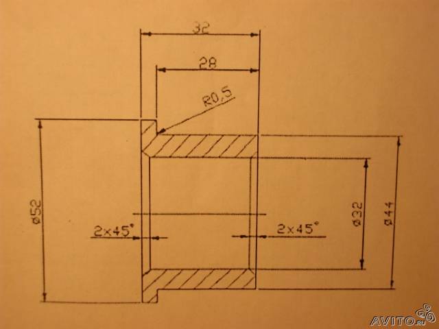

Кстати, если кому-то из Москвы и области надо что-то выточить- обращайтесь, не стесняйтесь.
Я хоть и из подальше, но всё равно везти тебе стойки и шестерёнки, поэтому можешь сделать 4 вот таких (во вложении) штуки и пускай они лежат. А можешь и себе тоже сделать :). Это вставка в переднюю балку под "ромашковый" сайлентблок. Материал - любая железка. Ну и если изготовление невозможно (станок такую здоровую хрень не зажмёт, или подходящего материала нет) - я не расстроюсь :).

Хорошо, тогда буду продолжать. Вставки в балку пока не из чего сделать- стали и дюралюминия подходящих диаметров тупо нет в наличии, есть немного чистого алюминия 70 мм- но он мягкий, как алюминиевые ложки, взят за свою теплопроводность для радиаторов, точится он, кстати, отвратительно- наклеп на резце адский, чистой поверхности добиться сложно. Технических же сложностей для вытачивания таких деталей на станке нет.
Себе такие штуки не хочу- у меня треуголки, с ними штатные сайленты работают не в осевой нагрузке, а в радиальной, поэтому там и так все очень жестко. Кстати, читал про то, что ромашки рвет в этих местах- плохо работают на скручивание они, не для того разработаны. Но буду иметь в виду- сделать мне и самому интересно было бы.
