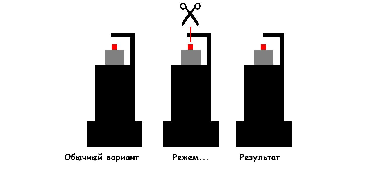

Как говорится, тупиковый опыт - тоже полезный экпириенс... :)
Наткнулся тут на описание якобы радикального способа улучшить работу свечей, подрезав боковой электрод до центра центрального электрода. Необходимости особой не было - но чего же не попробовать, тем более, что работы на пять минут :)
Попробовал - разницы нет :D
Безымянный.JPG [ 28.5 КБ | Просмотров: 12706 ]

А с какого перепугу что то должно изменится?Может таким подрезанием ток изменился или напряжение выросло?Это мне напоминает один совет знакомого около 25 лет назад,когда автомагнитолы были ещё в дефиците и народ приспосабливал радиоаппаратуру с питанием 9в. Так вот оказывается для того чтоб подключить такой приемник в бортовую сеть авто,то надо на плюсовом проводе завязать три узла(один узел-один вольт) и всё будет нормально работать.....????!!!! Бурные аплодисменты.
Ток и напряжение неизменны и мощность искры, разумеется, не уменьшается и не растет. Но изменения формы и расположения электродов влияют на "положение искры", если выражаться примитивно. К примеру, при классической форме электродов, боковой электрод как бы "закрывает" искру от смеси, а при трехэлектродных свечах (и при вышеописанной модификации) - искра открыта.
Ты же знаешь наверняка про старые дедовские еще рекомендации ориентировать свечу в цилиндре? Но это сложновато (совместить нужное положение с необходимой затяжкой), а "открыть" электроды - проще. У разных брендов немало экспериментов с электродами - острый электрод, к примеру, и другие вариации. Так что поле для творчества есть :) Проблема в том, что улучшения либо на уровне самовнушения, либо столь малопроцентны, что заметить их нереально...
Да ну,это было давно,при малых сжатиях в цилиндрах,сейчас мне кажется положение электрода не критично.

СообщениеДобавлено: 29 июн 2014, 02:13
Сообщения: 104
Авто: ВАЗ-1113
Я думаю, что и положение некритично, и форма, в общем-то... Но этот эксперимент шибко несложен, так что грех было не попробовать - пусть и результат весьма предсказуем.
Работы на 5 минут - смахнул по миллиметру электродов болгаркой, предварительно засунув между электродами кусочек жести, чтобы центральный не царапнуть, убрал заусенцы шкуркой - и готово. Попытка, как говорил товарищъ Сталинъ, еще не пытка :)
Я проверял, эффекта не заметил.
