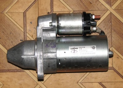

Нафиг они тебе? Я взял стартерюгу зимой 2009-го, отъездил он уже около сотни тысяч, из "ремонтов" - 2 раза мыл бендикс от сцеплячьей пыли и коробочного масла (без разборки, естественно) :). Ну и прям сновья втягивающее глючило (разобрал и собрал по-нормальному).
Вот такой он был:
starter.jpg [ 212.53 КБ | Просмотров: 37113 ]
Сейчас, конечно, выглядит погрязнее :).
