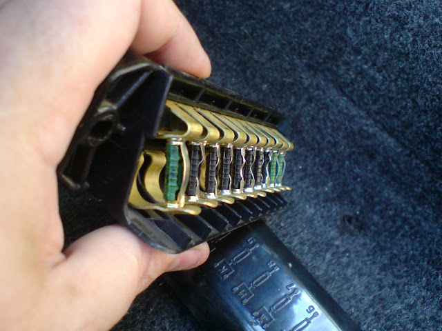

Почему еще желательно сменить колодку на новую? Несколько фото штатных колодок предохранителей:
Общая ущербность конструкции. Предохранители от нагрева становятся короче и это видно на фото по прогнувшимся проводникам на них (сновья проводники как струна ровные и прилегают к поверхности предохранителя). Контакт становится хуже, а нагрев еще больше. И так до тех пор, пока произойдет совсем страшное..
Оплавление держателя предохранителя №10

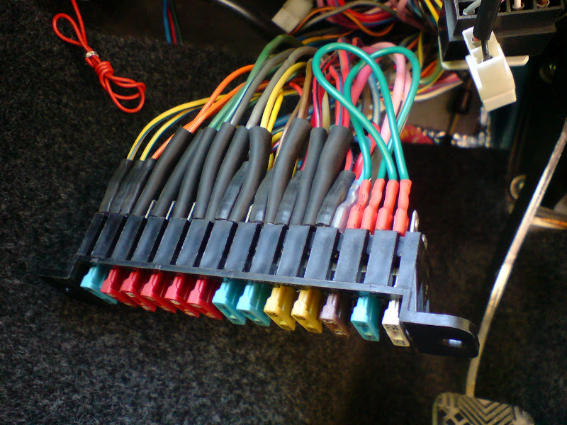

Всего этого можно избежать путем замены этой колодки на Волговскую:
Не забываем про перемычки, потому что габариты, ближ. и дальний свет у нас ПАРНЫЙ! Дело в том, что штатная колодка их уже имеет с завода, а вот Волговская нет. В общем, надо независимо замкнуть между собой входы 3-4 предохранителей, далее 5-6, 7-8, и 9-10 предохранителей. Внимание: перемычка 9-10 изготавливается из толстого провода, лучше с применением пайки. Смотрите схему подключения штатной колодки http://www.oka-nsk.ru/images/stories/ol ... -11113.jpg если не понимаете как надо замыкать (входы в колодку справа по схеме, выходы слева). Крайне рекомендуется после установки новой колодки дополнительно зачистить розовые провода, идущие к 9-10 предохранителям и скрутить их между собой для дублирования перемычки между 9-10 предохранителями. Через эту перемычку шурует достаточно не хилый ток, и если эту перемычку не дублировать замыканием розовых проводов, то получим риск ненужного нагрева и потерь. В эту же скрутку розовых проводов можно вплести еще один провод и пустить его на входы "лишних" (11-12-13) предохранителей и питать через них какие то доп-приборы. По моему очень удобно! Лучше конечно запитать 11-12-13 предохранители напрямую, бросив провод на "+" клемму АКБ, но правильно и безопасно провести его до места смогут единицы. Так что лучше не пытайтесь это сделать, если не знаете как. Сплетать между собой розовые провода, идущие на 9-10 предохранители удобно в 10-15 сантиметрах от клемм.
Последние штрихи перед установкой колодки на место. Все вводы я расположил сверху, а выходы снизу - так мне показалось удобней, особенно для подлезания к выходам 11-12-13 предохранителей.

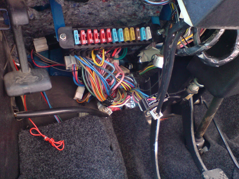

На месте!!!
Прокладка толстого провода до аккумулятора - все провода в гофре.

Привет всем! Замена колодки прошла удачно. Заодно нашли мину замедленного действия - открученную гайку планки крепления релюшек. Может конечно ничего бы не произошло, если оно совсем раскрутилось бы и упало, но кто его знает:
На старую колодку было неприятно смотреть. Нет, бывают случаи куда более страшные (с оплавлением колодки и тд), но само устройство старой колодки не выдерживает никакой критики. Да ладно, если бы материал, из которого делают вставыши-основу предохранителя, был из керамики. А то ведь гонят пластмассу! А она от нагрева плавится. Контакт становится еще хуже и предохранитель плавится еще больше, пока он не начинает отходить в самый неподходящий момент. Обратите внимание на фото: практически все предохранители уменьшились в длинне, что привело к выпиранию плавкого защитного элемента сбоку:
___________________________________________________
Вместо всего этого ужаса стоит теперь вот такая красотулька. Ставил я все это примерно час, попутно поджимая клеммы пассатижами для лучшего контакта. Клеммы стоят довольно плотно, а защитные резинки достаточно толстые. Потому их не везде удалось надеть до конца. В прочем, надо наверное было воспользоваться мыльным раствором. В прочем, там на столько все монолитно, что переживать за это не стоит.
Запитал "лишние" три предохранителя от магистрального провода, один из них уже зайдействовал для защиты цепей обогрева зеркал и его реле. Хотя, по хорошему, надо кидать доп.провод на "+" клемму аккумулятора (но перспектив установки аудиосистемы и прочих девайсов, на ближайшие *тцать лет, Sonar не предвидит, потому решили провод не тянуть). Вместо этого врезал кнопку обогрева зеркал, но это в другой ветке..
Так что замену колодки я уже освоил :) Обращайтесь :D

1. По времени примерно час, хотя никто никого не гонит. Главное сделать все качественно, ибо это - сердце автомобиля.
2. Схема полная аналогия старой колодке, но в новой колодке контакты расположены иначе и можно легко перепутать номера предохранителей. Надо очень внимательно..
3. Новая колодка не имеет перемычек, хотя старая колодка их имеет ШТАТНО. Не беда, они делаются самостоятельно. Нужно сделать три перемычки на 5-6, 7-8, 9-10 предохранители(соответственно). Дополнительно рекомендуется замкнуть толстые провода, идущие на 9 и 10 предохранители (на память это вроде розовый и красный провод). Так же могут потребоваться перемычки на "лишние" предохранители, если вы их хотите использовать.

Резиновые колпачки на фото посмотрел, имхо толстоваты, но соглашусь что держаться будет монолитно.
