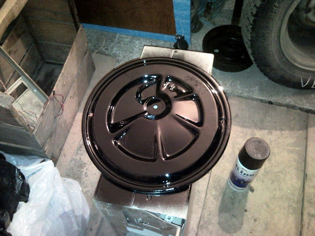

Сегодня менял масло (с промывкой, ибо не менял масло давно). Пока ждал, когда все стечет с двигателя, решил на скорую руку покрасить крышку воздушного фильтра. Благо кусок наждачки, ацетон и краска имелись в наличии.
Сразу скажу, что научного подхода, двухнедельных раздумий и поисков методик нанесения краски - этого ничего не было. Решение пришло спонтанно.
В общем, зашкурил остатками наждачки всю площадь крышки. Цель: снять оставшийся глянец со старой краски, очистить от ржи металл, где краски давно нет и сравнять перепады между ними. Облил все густенько ацетончиком, ибо чистой тряпки НЕ БЫЛО. Высушил и побежал красить с баллончика. Вот что получилось:
Не знаю - на долго ли это, мне честно говоря ровно до фонаря. Облезет - подойду к проблеме уже более комплексно, с недельными вчитываниями, поисками нужной грунтовки и преобразователей ржавчины, и выстраиванием звезд на небе. Что получилось - то получилось.
теперь под капотом надо все мыть, что бы сочеталось с видом новейшей кастрюли! :)

Мда. Интересно! Жалко, что хобот остался не покрашенным :)
 Заголовок сообщения: Re: Покраска дисков.
СообщениеДобавлено: 22 апр 2011, 18:15
Совсем скоро крышка станет такой же, как хобот :) Наверное.
