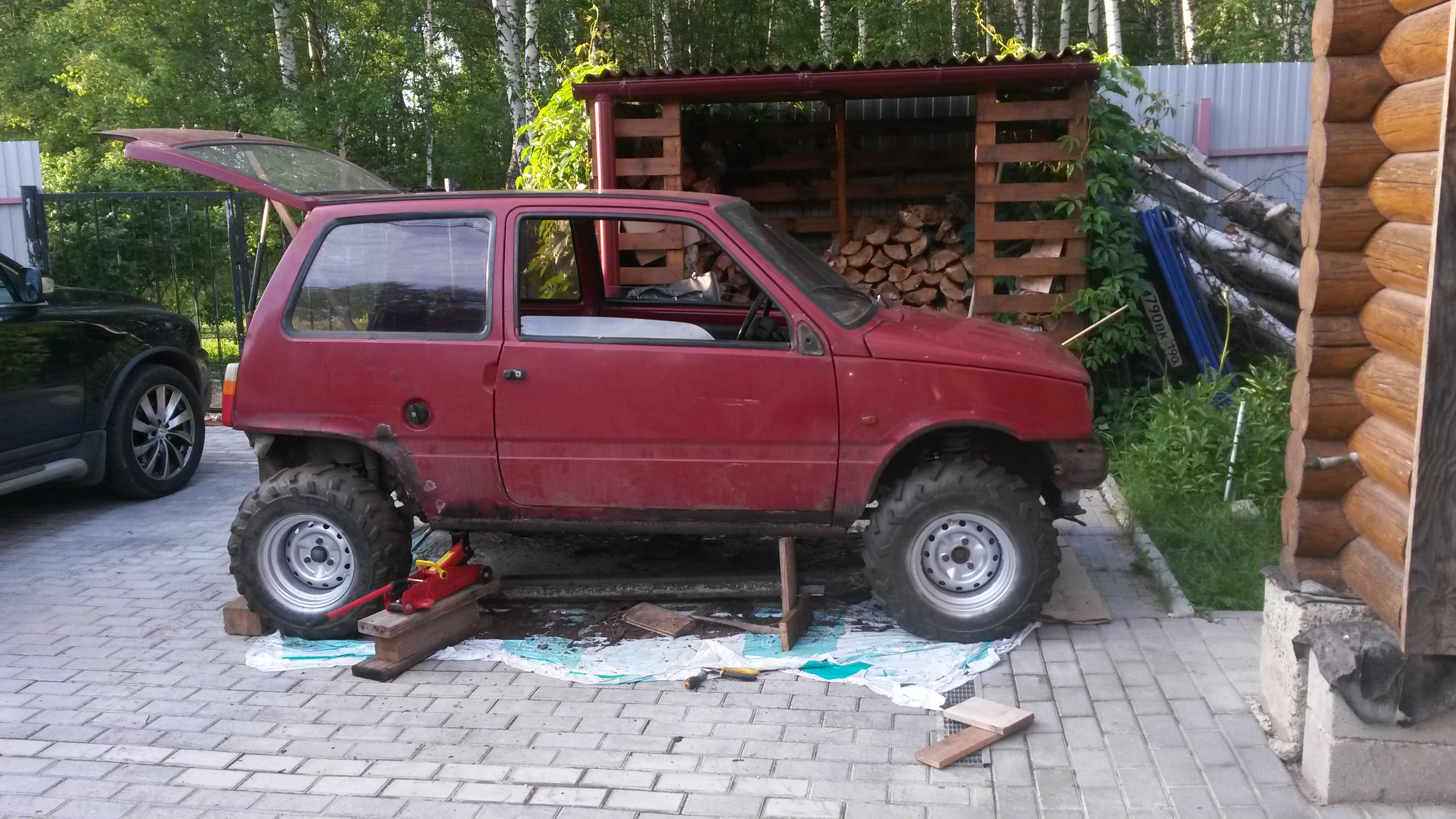

IMG-20160628-WA0002.jpeg [ 879.85 КБ | Просмотров: 19755 ]
Встряхнем окушников. А то как то слабоватенько у вас с тюнингом. :beer:

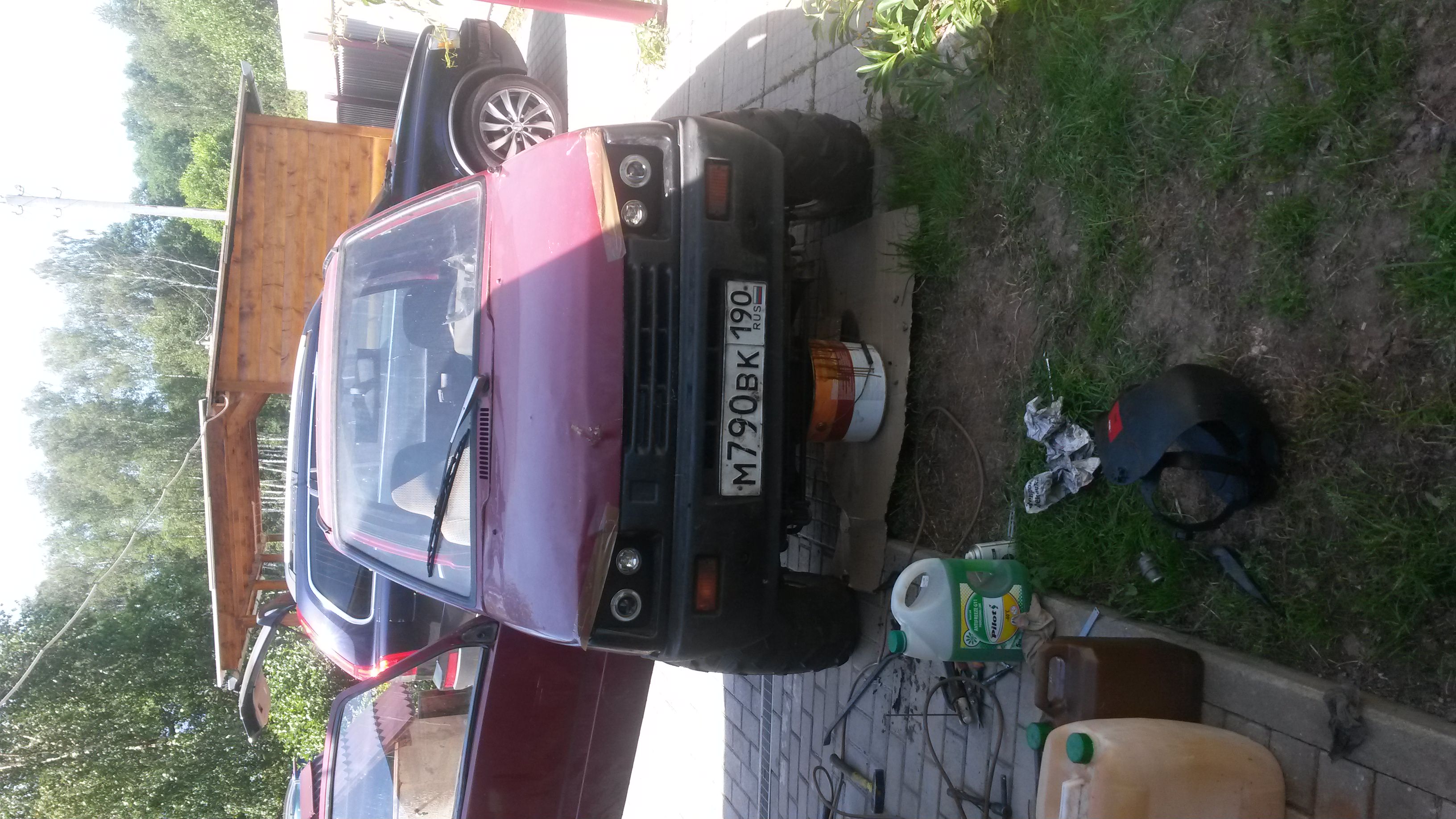

IMG-20160717-WA0001.jpeg [ 795.86 КБ | Просмотров: 19727 ]

Квадро--значит резина от квадра. С её весом полный привод неактуален. И финансово неподъемен.
Бралась в апеле и сама доехала из города на дачу в лес. За это её и купили, чтоб доехала. Со слов хозяина из недостатков только дырочка в полу и карб настроить.
Ладно, делаем дефектовку.
Замена пола
Замена порогов на трубы
Ремонт карба
Бензин в масле
Замок и вся электрика делать
Лифтинг 7 см.
Разварки под квадрорезину
Замена - ремонт тормозов
Замена бензобака и магистрали
Аккум дохлый
Фары замена на линзы
Сиденья от святогора
Ссыт масло с кпп
Ремонт шрусов
Вобщем купленая за 20000 техника потихоньку оживает.
Ржавчина и клиренс побеждены, осталось найти тормоза и отладить карб. Ютуб и Порошин рулят.

Чем лифтована? Как родные привода живут с таким лифтом?
 Заголовок сообщения: Re: Квадроока
СообщениеДобавлено: 21 июл 2016, 18:05
Сообщения: 105
Авто: СеАЗ-11113
Видно, что весь подрамник опущен вниз, поэтому приводам ничего не сделается. Очевидно, стоят проставки между подрамником и кузовом, и между опорами передних стоек и кузовом. Рулевой вал, скорее всего, удлиннён.
По задку, предположу проставки под пружины. Самый правильный способ "задирания" задка - это проставки-переходники между балкой и цапфами. Цапфа опускается вниз относительно балки, а пружины и амортизаторы остаются на своём месте.

Да по переду всё правильно, проставки 7 см. На зад изготовлены переходные пластины на ступицы 7 см вниз и 7 см назад.
После тестдрайва по ямам стало ясно, что родные задние пружины мягкие и жопа трет по аркам. Заменены на таврические передние.
Карб полностью перебран и отдефектован, стал как новый.
Сейчас собираю эл.схемы, проводку надо восстановить. Всё покусано и переделано через жопу.
Ссыт масло со шва коробки через герметик, надо как то лечить. Мотор тоже давит.
Если за зиму не сопрут, весной буду красить в камуфляж ро методу Нестерова из Бреста. (Ютуб).

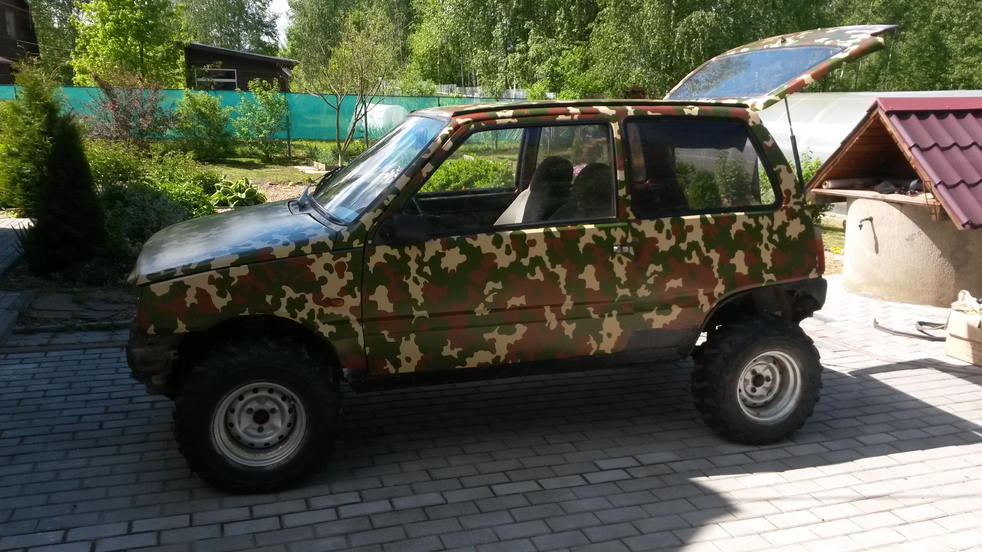

IMG-20170602-WA0000.jpeg [ 896.45 КБ | Просмотров: 16471 ]
з
Обтянул пленкой. С покраской не стал связываться, старое покрытие слишком убитое и боюсь облезет.
Ищу расширители арок или накладки. Если у кого есть --куплю.
