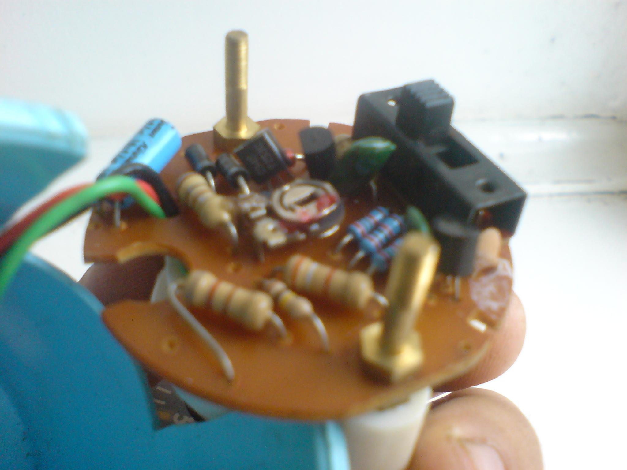

Нашел старый тахометр с какой-то Volvo, захотел переделать на оку. На нем сзади есть переключатель на 4, 5 и 6 цилиндров, а на 2 нету( Подскажите, пожалуйста, что нужно перепаять
DSC00018_1.jpg [ 172.83 КБ | Просмотров: 10553 ]
DSC00017_1.jpg [ 169.36 КБ | Просмотров: 10553 ]

Когда то тахометр от 2106 адаптировался под разное количество цилиндров заменой конденсатора.
Тут я вижу три резистора,возможно они как раз идут на переключатель.
Но что то я с маркировкой запутался,то ли цвета на среднем не стандартные,то ли просто неправильно кажутся.У меня получилось слева-направо 28,8ком, 21,7ком(при условии,что в середине фиолетовый,черный не бывает) и 25,8.
Вот если они идут от переключателя,то можно попробовать подобрать резистор под две искры.
