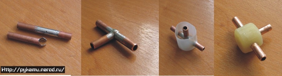

Киррюх, ну ты в своем репертуаре :) Скажи: что будет карбу, если аккуратно снять с него крышку? Нечего! Тем более там делов на минуту и сложностей в откручивании 5 винтов возникнуть не должно.
Далее: выкручиваем штуцер подачи топлива, иглу, и все остальное (а больше там ничего и нет). Что может случиться? Ничего. Потом досверливаем отверстие, которое недосверлили на заводе. Что в этом может быть страшного? Ничего, если человек хоть раз держал в руках дрель. Еще раз повторюсь: нужно досверлить отверстие, которое не досверлили на заводе. Далее надо нарезать там резьбу. Чего ее не резать в мягком металле? Главное правильно зажать крышку в тисах, что бы не повело (самое ответственное во всей операции). Если с руками - ничего не поведет. Вкрутить штуцер и собрать все обратно много ума не надо. Разумеется, все это лучше делать человеку, к ключам и гайкам привычному. Хотя ничего, кроме нарезки резьбы, заумного тут нет - обычные типовые операции.
Делать тройник дело не простое.
И тут не все просто! :D Зачем его делать? Есть готовые. Только надо поискать. Если найдется латунный, то вообще манна - одну из дырок можно запаять под последующую сверловку дырки жиклера. Можно и изготовить тройник, но понадобится кусок медной трубки подходящего под диаметр топливного шланга. В трубке сверлим отверстие, вторую часть трубки подготавливаем так, как показано на фото. Припаиваем. Для бОльшей надежности делаем опалубку и заливаем эпоксидкой (или обляпываем холодной сваркой - тоже держит отлично!). ВСЕ!! Тройник с жиклером готов. И ничего делать в карбе не надо.
Сечение отвода на обратку подобрать будет сложно. Большое сечение сильно снизит давление в топливной магистрали и будут провалы в работе движка, маленькое не даст ощутимого эффекта.
И тут "проблема" :lol: Сечение уже давно подобрали до нас: 0.8...1.0 мм.
По мне так лучше поставить пекар, в котором кипение бензина менее вероятно чем в штатном насосе и нормально настроить стоковый карб.
Думаешь обратку ставят только для того, что бы сэкономить на Пекаре? Пусть насос будет трижды хорошим, я бы все равно обратку поставил бы. Да все лень. Обратка сглаживает давление после бензонасоса, особенно при закрытии игольчатого клапана. Уровень топлива в ПК становится более стабильным, что естественно отражается на поведении двигателя. При глушении игла продолжает сдерживать давление топлива с бензонасоса какое то время. Зачем? Когда, в случае с обраткой, оно спокойно стравится и не будет испытывать иглу на прочность. Конечно оно может стравиться и через неплотности в клапанах бензонасоса, но это только когда двигатель заглушен. Можно за уши привести еще несколько примеров, но уже этого достаточно, что бы сделать вывода, что обратка не навредит. А наоборот.
Комментарий к файлу: Тройник от владельца бывшего сайта "руками.народ.ру"
troinik.jpg [ 71.22 КБ | Просмотров: 34543 ]
