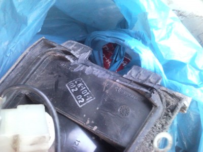

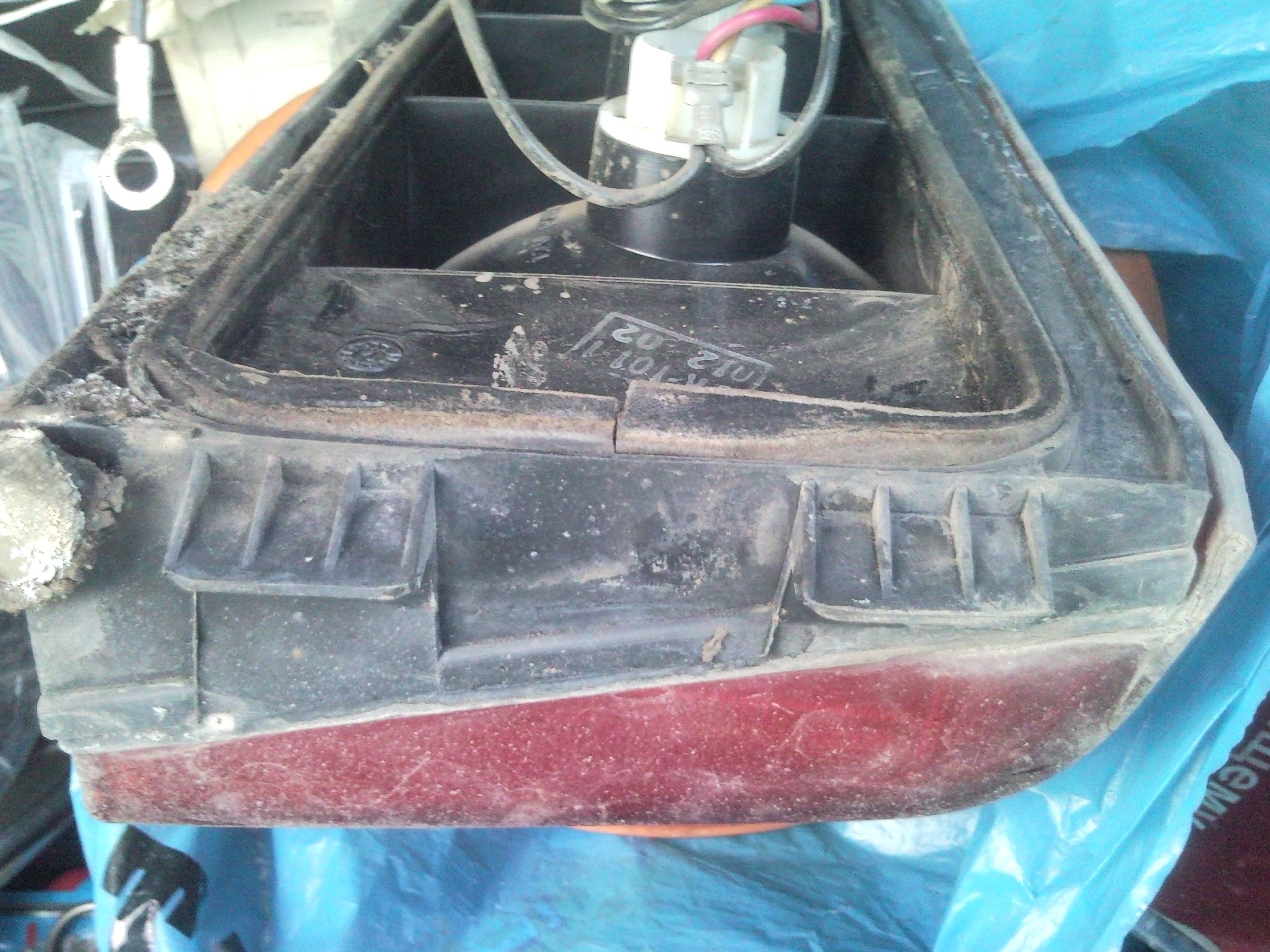

В общем, вариант такой: сделать выход воздуха в прорези стоп-сигналов. И сделать желательно сейчас, что бы уже возвращаясь обратно испытать! Снял правый стоп, понял ЧТО и ГДЕ подрезать. Требовалось подрезать метал под стопарем (совершенно безопасно для силовой конструкции автомобиля!), а так же срезать немного пластика с тыльной стороны стопаря (изнутри). СНАРУЖИ НИЧЕГО ЭТОГО ВИДНО НЕ БУДЕТ!!! Ну а раз так, то ВПЕРЕД!

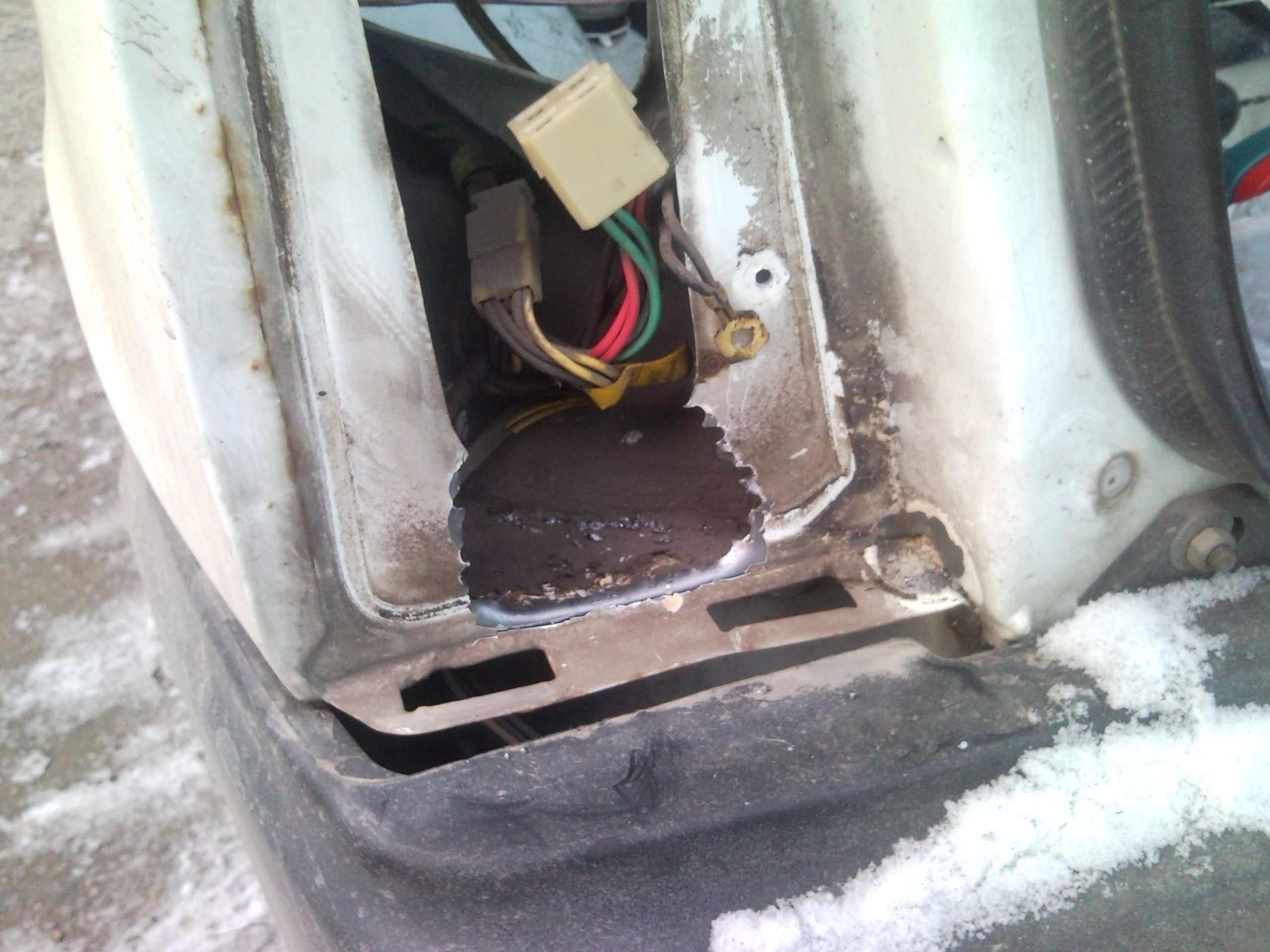

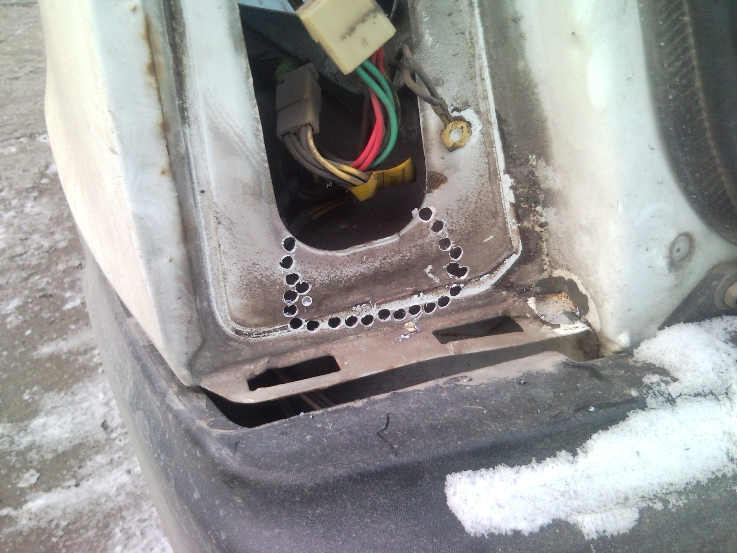

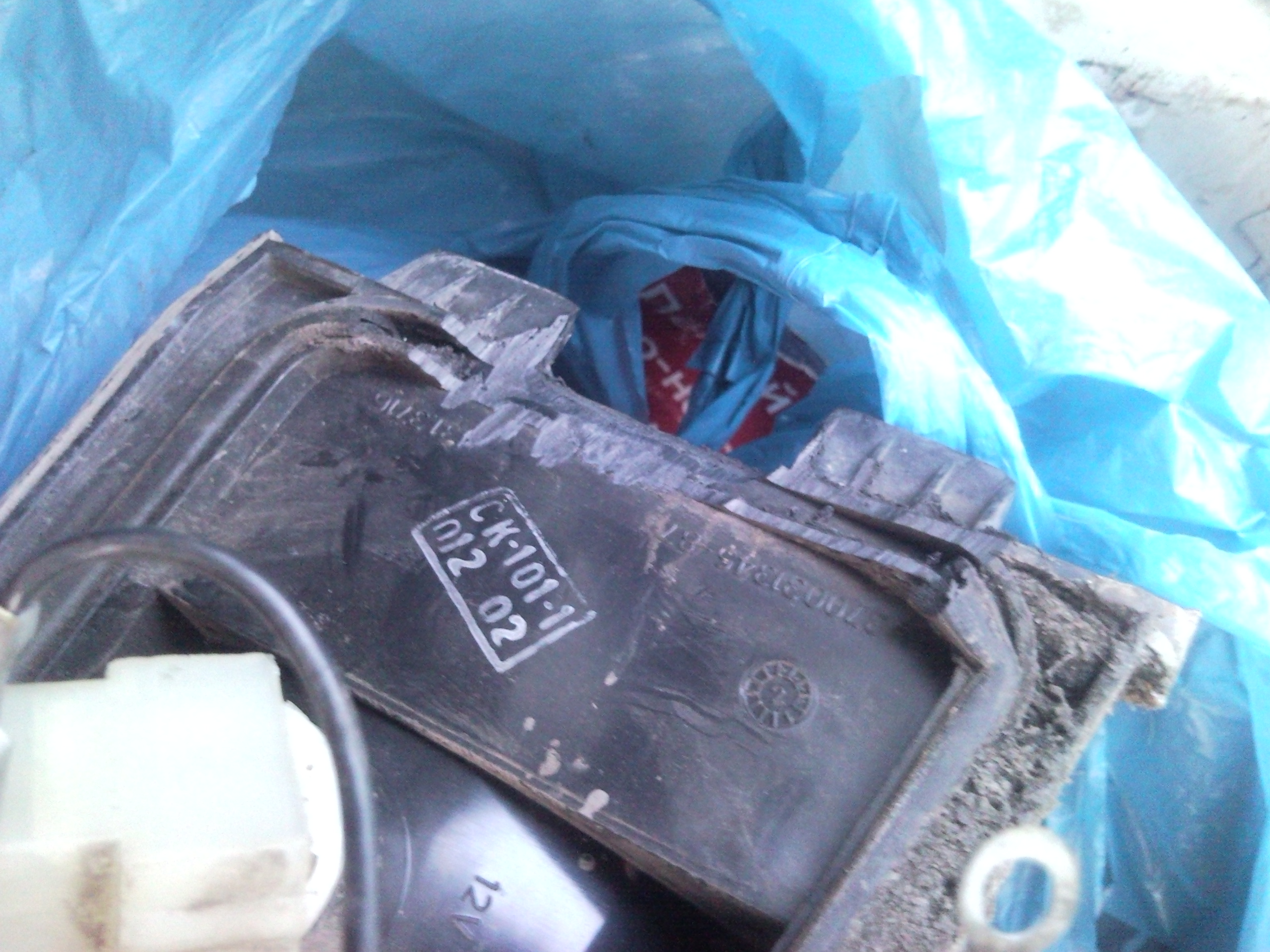

Несколько вандально, но все прикрывается фонарем. Будет возможность, надо будет летом зачистить там все и покрасить от ржи.
Комментарий к файлу: Должно получиться что то вроде этого. Чем больше выпилим (и загнем металла) тем больше вентиляция ))

Комментарий к файлу: Берем фонарь и выпиливаем лишнее, как на следующем фото
SNC00019.jpg [ 1.11 МБ | Просмотров: 38862 ]
Комментарий к файлу: С помощью острого зубила расстаемся с куском металла. Остатки металла снизу тщательно подгибаем, что бы его грань была существенно ниже полосы от резиновой прокладки (ее видать левее)
SNC00018.jpg [ 1.14 МБ | Просмотров: 38862 ]
Комментарий к файлу: Высверливаем (или вырезаем болгаркой) металл примерно вот таким образом.
SNC00017.jpg [ 1.32 МБ | Просмотров: 38862 ]
