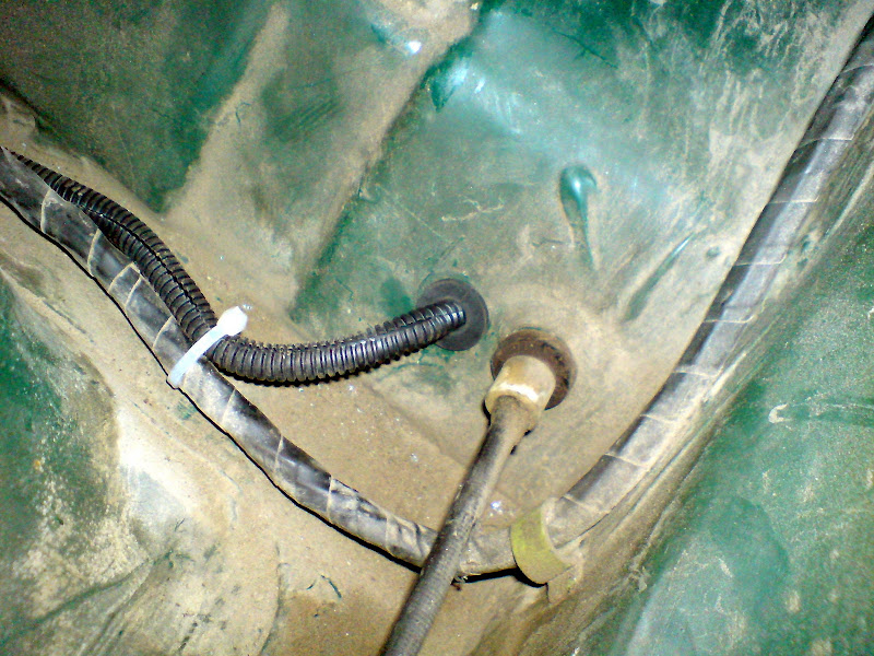

Несколько слов (вернее фото) о протяжке доп.провода на "+" клемму аккумулятора. Станислав уехал несколько часов назад. Теперь у него под капотом провода, идущие на двигатель со стороны моторной переборки, защищены гофрой. Там же проходит провод на "+" клемму.
