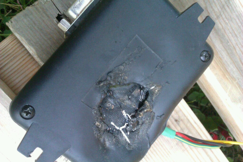

У Стаса вчера САУВЗ пыхнуло. Судя по фото, девайс восстановлению не подлежит :( При всем этом предохранитель на 5А, через который он подключен, цел и невредим. Процесс сопровождался огромным выделением тепла и дыма, а ведь рядом там штатная шумка и другие провода!!! Есть мнение, что если бы Стаса не было в машине на тот момент (работал бы автозапуск), а так же если штатная шумка поддержала бы горение дальше, то машинка бы выгорела :(
Предположительная причина выхода из строя - короткое замыкание кабеля шаговика. Например, возле самого карбюратора. Или возле самого блока, у разъема.
Стас в курсе моих предположений и обещал проверить кабеля. Возможно, более подробная информация будет скоро.

Пообщался с автором Саувз. Сходится все на то, что в девайсе стояла прошивка, которая уже неоднократно зарекомендовала себя как глючная (врубает минус и плюс одновременно на выходе, что приводит к выжиганию выходного каскада). Стас был в армии и он не успел ее вовремя заменить, так что все это очень вероятно. Ну или надо искать КЗ в кабеле на шаговик.
Дело в том, что предохранитель не защищает от таких казусов, транзисторы выгорают быстрее. Другое дело, когда выгорает половина платы, а предохранитель ни гугу - вот это странно. Может быть там стоял пред не на 5А, а на 25? Стас, ответь?!
Интересно, Садко-light так же может?
Не знаю. Пыхнуть то все может.
здрасте всем!!
какой по счету предохранитель? гляну, но очень сомневаюсь в такой величине токопропускаемости на нем.
А что автор говорит о том, что выслать сей девайс мне типа по гарантии или хотя бы за низкую стоимость?
как-то вот новость про + и - одновременно не обрадовала ни разу... провода смотрел, ничего подозрительного.
СообщениеДобавлено: 07 авг 2012, 12:41
я не помню. Посмотри куда подключена саувз. По моему 11й.
какая гарантия, Стас? времени то сколько прошло. На счет нового блока по-дешевле - спрошу, как только в аське появится.
