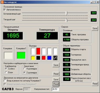

СообщениеДобавлено: 06 ноя 2011, 13:58
Внимание! Всем, у кого установлен САУВЗ и кто наблюдал самопроизвольную подгазовку (и возможное отключение печки) на холостых оборотах! Ошибка в программном обеспечении найдена и устранена. Потому настоятельно рекомендуется его обновить.
Комментарий к файлу: Пример моих настроек. После вливания прошивки ваши старые настройки сотрутся!!! Перепишите их прежде, чем прошивать новую прошивку!!!

СообщениеДобавлено: 07 ноя 2011, 10:42
Летом давал повышенные (2000-2100) обороты, автокоррекция нифига не отключается. Держал секунд 20-30. Или программная ошибка или сколько нужно держать времени / обороты ?
Держать надо не менее 30с (уж очень длинный ход штока получается у нас на Оке), пока лампа подсоса не загорится постоянно. При этом обороты должны быть равны сумме запрограммированных параметров "Обороты прогрева" и "Гистерезис". То есть если запрограммировано 1700 оборотов при прогреве, а гистерезис составляет 150, то для отключения стабилизации оборотов надо держать НЕ менее 1850 об/мин. А лучше, для гарантии, около 2000.
В последней прошивке реализовано отключение режима стабилизации через опускание ручного тормоза. Нужно подключить всего 1 проводок.
СообщениеДобавлено: 26 ноя 2011, 20:58
самая последняя прошивка на 26.11.2011 http://sauvz.ru/for/download/file.php?i ... 159fd83b81
А это новая прога управления к ней http://sauvz.ru/for/download/file.php?i ... 159fd83b81 ибо старая прога уже не работает с ней
Вот прошивальщик http://sauvz.ru/cms/index.php?dn=down&to=open&id=18
вот драйвер, если саувз прошивается/управляется с этого ноута впервые http://sauvz.ru/cms/index.php?dn=down&to=open&id=11
вот отключение майкрософт трекболла, если программа и прошивальщик не видят блок саувз http://sauvz.ru/cms/index.php?dn=down&to=open&id=19
мои рабочие настройки для последней прошивки download/file.php?id=154&mode=view
