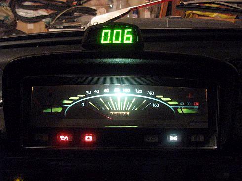

СообщениеДобавлено: 22 июл 2012, 08:58
Вот еще нашел.

СообщениеДобавлено: 22 июл 2012, 13:44
wundr заводская намного лучше смотрится
СообщениеДобавлено: 23 июл 2012, 10:25
R-12, +1
СообщениеДобавлено: 23 июл 2012, 11:19
Вот еще нашел.
Робко хочу заметить, что имхо это не тюнинг. Это больше рестайлинг. Или дефейсинг :) Тюнинг, в моем личном понимании, должен содержать элемент установки нечто нового, например, омыватель фар или та же самая приборка, но уже с интегрированным БК. А это просто другие цифирьки.
