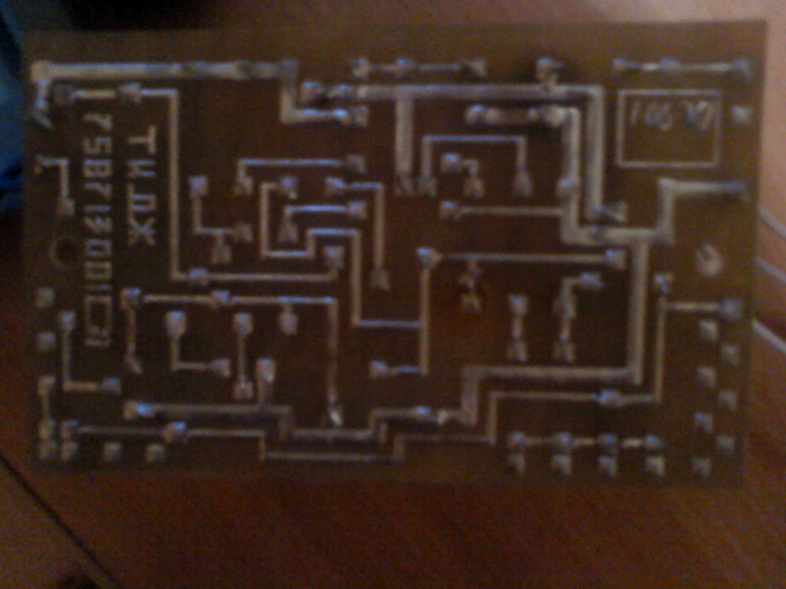

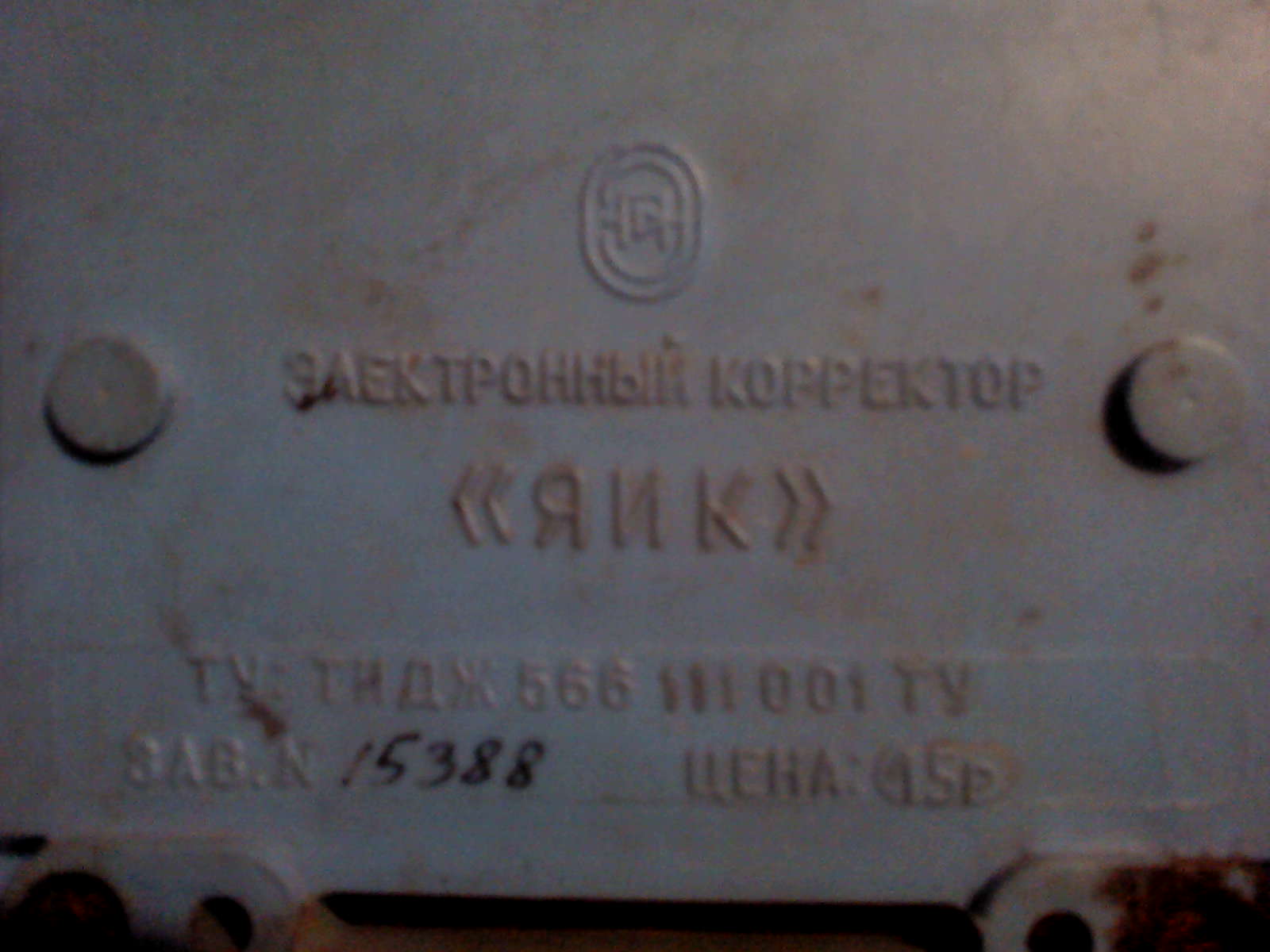

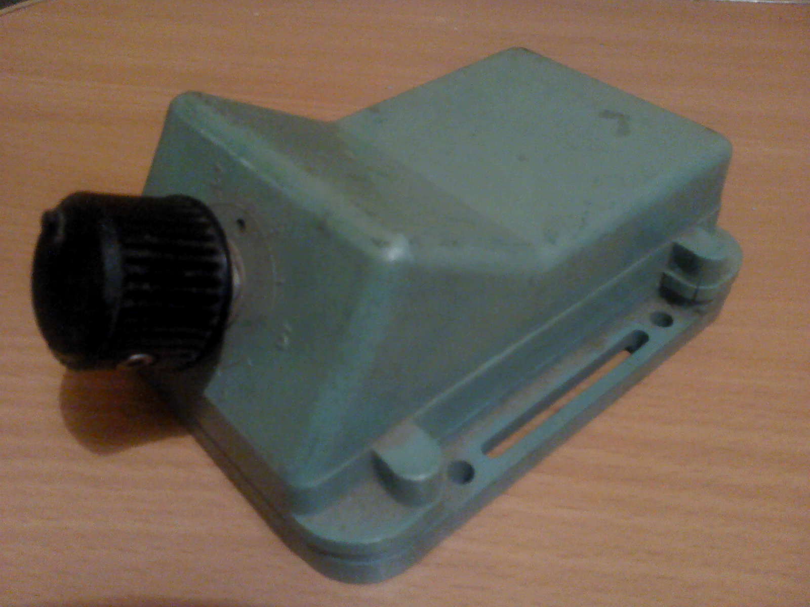

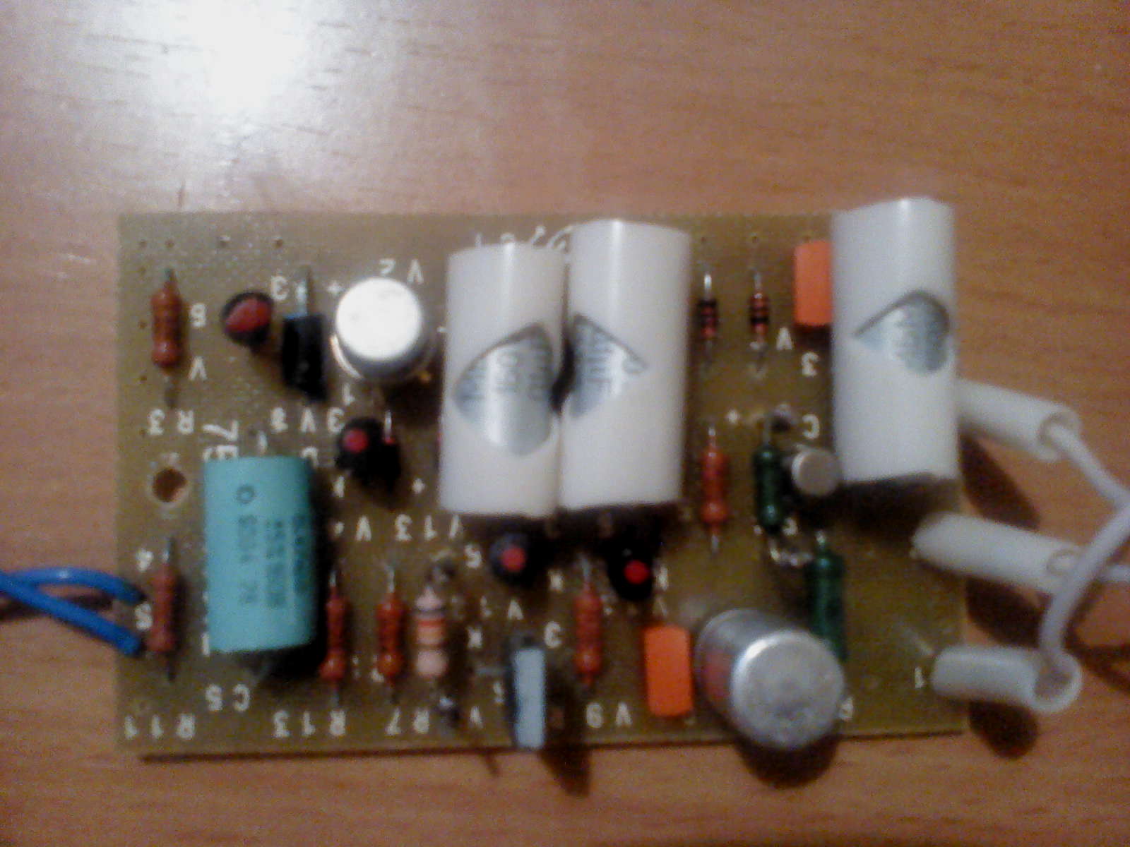

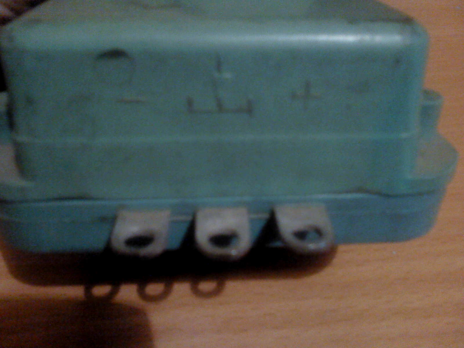

попался мне в руки такой вт приборчик : Электронный корректор ЯИК.
DSC00849.JPG [ 169.12 КБ | Просмотров: 27810 ]
DSC00851.JPG [ 189.66 КБ | Просмотров: 27810 ]
DSC00854.JPG [ 163.17 КБ | Просмотров: 27810 ]
DSC00853.JPG [ 140.27 КБ | Просмотров: 27810 ]
DSC00852.JPG [ 155.77 КБ | Просмотров: 27810 ]
думаю - он создает и регулирует задержку размыкания цепи распределителя зажигания, поскольку нет отдельных входов и выходов...
кто что думает? на выходе кт630 кажись

Похоже, что-то типа этого: http://www.avtoinfvz.ru/avtoelek/avel.zazhig/zazh.9.htm

ужас! как много деталей! %)
 Заголовок сообщения: Re: Октан-корректор...
СообщениеДобавлено: 27 июн 2013, 08:50
oka275, а что ты хотел на той элементной базе?
