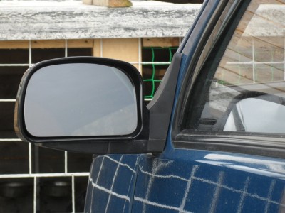

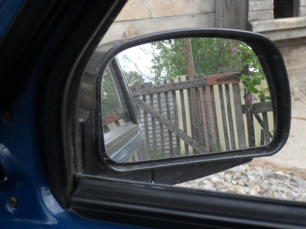

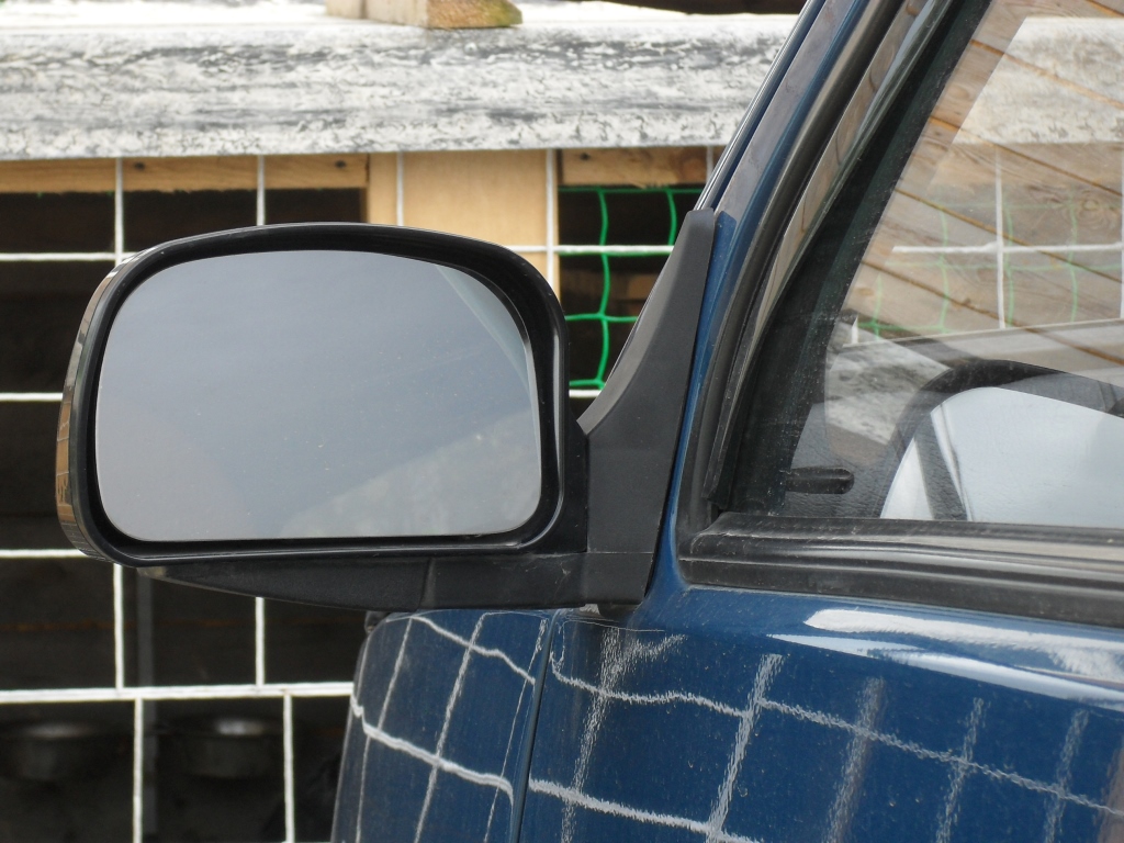

Вот прилепил обнову:)
SAM_1373.JPG [ 339.85 КБ | Просмотров: 26785 ]
SAM_1372.JPG [ 339.18 КБ | Просмотров: 26785 ]
SAM_1371.JPG [ 339.16 КБ | Просмотров: 26785 ]
SAM_1370.JPG [ 340.67 КБ | Просмотров: 26785 ]

хлипковата конструкция. дрожать будут :(
 Заголовок сообщения: Re: Зеркала-2
СообщениеДобавлено: 24 июн 2013, 17:38
а чего вдруг они бы задрожжжжжжали,основа то вся родная ! :D

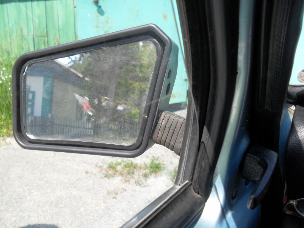

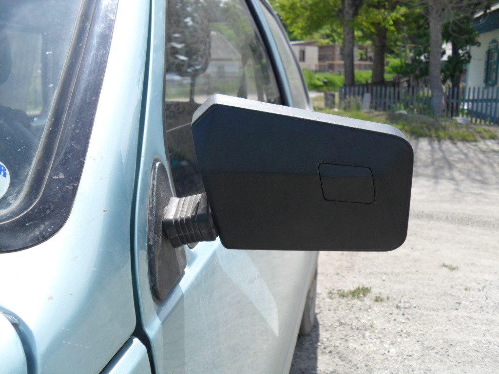

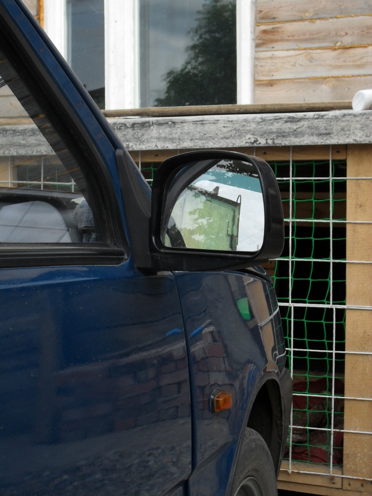

Вот наш опыт по установке зеркал от четвёрки
SDC11097.JPG [ 276.33 КБ | Просмотров: 26761 ]
SDC11096.JPG [ 312.7 КБ | Просмотров: 26761 ]
SDC11095.JPG [ 280.91 КБ | Просмотров: 26761 ]
SDC11094.JPG [ 358.39 КБ | Просмотров: 26761 ]

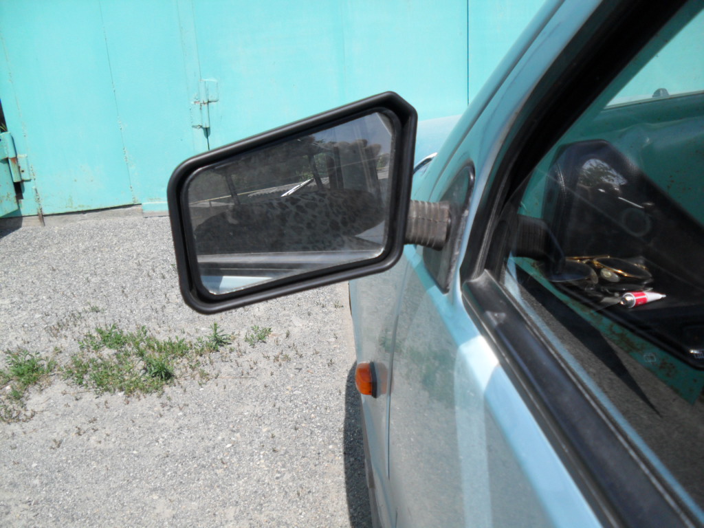

И ещё
SDC11101.JPG [ 382.14 КБ | Просмотров: 26760 ]
SDC11100.JPG [ 319.35 КБ | Просмотров: 26760 ]
SDC11099.JPG [ 380.51 КБ | Просмотров: 26760 ]
SDC11098.JPG [ 359.21 КБ | Просмотров: 26760 ]

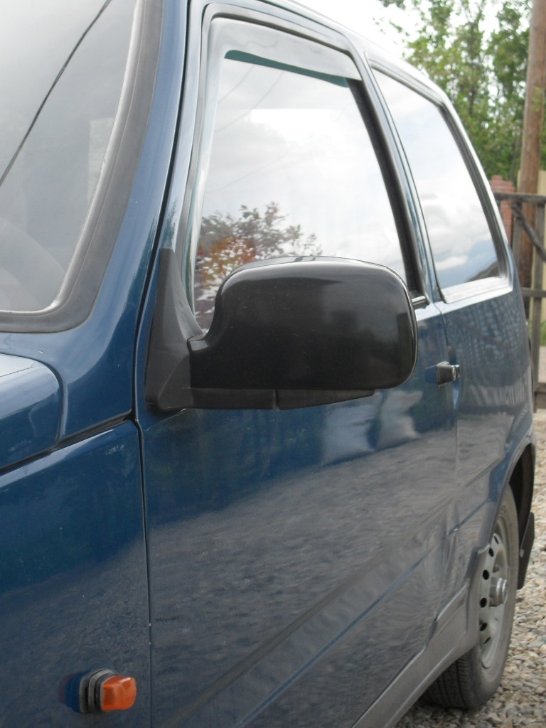

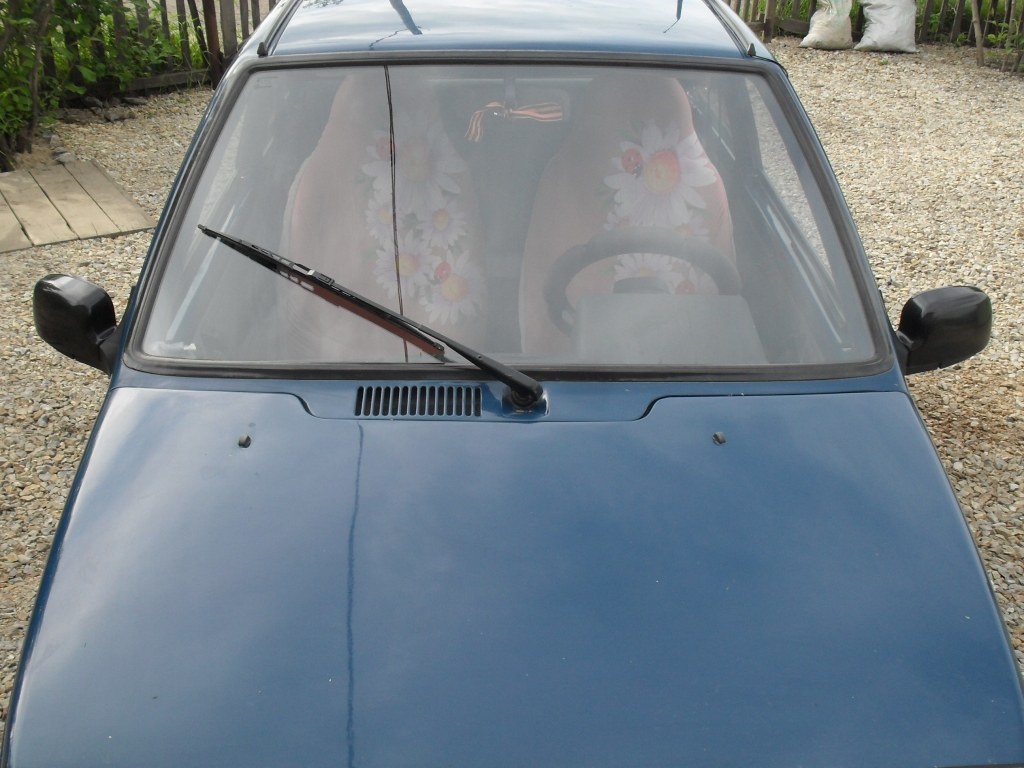

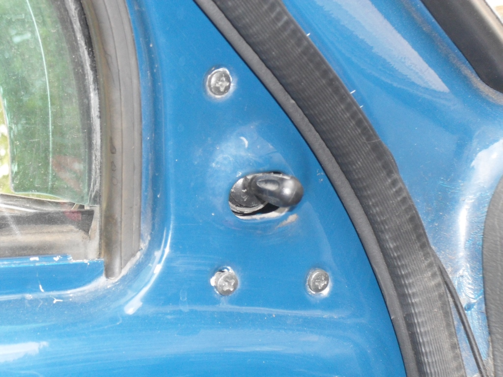

Доставил сегодня второй Политех. Не знаю, уж, у кого чего-то совпадало... У меня все дырки новые, кроме центральной 27мм. Ставил почти в край двери, а не на ребро. Внутренний угольник при этом будет ставиться своими саморезами в свои же дырки (т.к. иначе он попадает под уплотнитель). Когда какой-нибудь чёрный листовой пластик найду - кучу дыр и саморезов цивильно прикрыть. Пока джойстики временно висят на тросах.

Поставил сегодня Т-9. Встали довольно хорошо. Больше всего порадовало что не пришлось курочить внутреннее отверстие под джойстик. Так как он разбирается-собирается легко и просто(люди сидящие на сайте политеха, ответы дают от балды). В любой момент можно откатится назад без потери вида.
