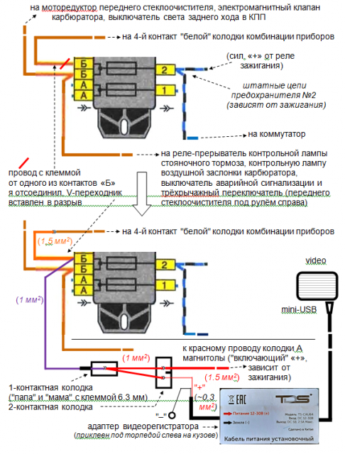

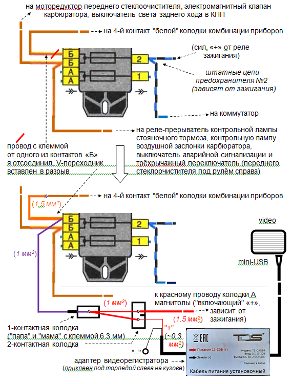

Привет, братья!
Хочу поделиться опытом куда и как просто и быстро можно подключить на Оке т.наз. скрытую проводку видеорегистратора -
идея в том, что в прикуриватель ничего не вставлено, провод питания не висит перед глазами и не мешается,
а идет из потолка в районе салонного зеркала, как только поворачиваешь ключ зажигания,
видеорегистратор загорается сам, сейчас так модно делать на многих машинах, дилеры ВАЗ ставят такое как доп.
Итак, в блоке предохранителей Оки есть предохранитель №2, все цепи зависят от зажигания, на выходе Б
два коричневых провода (см. схему), один нагружен идя к многим мощным потребителям типа моторедуктора
стеклоочистителя, а вот второй - только на комбинацию приборов, где включает лишь указатели
уровня топлива и температуры и красные контрольные лампы.
Вот тут есть запас по току, видеорегистратор жрёть совсем немного. Кстати, сюда же можно
подключить красный провод питания магнитолы.
Итак, просто отсоединяем один из двух коричневых проводов от выходного контакта Б и вставляем между
отсоединённым проводом и контактом Б V-образный переходник-разветвитель (его несложно сделать самому за 5 минут,
клеммы 6.3 мм, "мама" и "папа" и ещё одна например 2.8 мм для отвода питания вбок),
преимущества в том, что можно легко вернуть всё обратно и в том,
что такой V-переходник можно сделать за столом дома и принести в машину готовый.

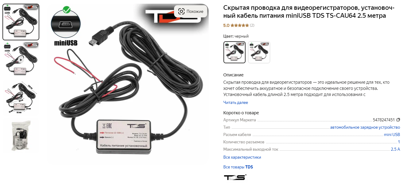

Далее нужно купить на Озоне адаптер видеорегистратора (см. фото-скриншот), корпус приклеим на двухсторонний
скотч под торпедой изнутри слева, рядом с реле стеклоочистителей, черный минус-"массу" адаптера сделаем
кольцевую клемму и сунем под гайку М5 крепления блока предохранителей, а красный "+"
- на контакт изготовленного V-переходника.
Раньше (когда не было в продаже таких адаптеров) приходилось аккуратно разбирать штатный штекер
прикуривателя из комплекта видеорегистратора и прятать в машине его, а сейчас это уже не нужно.
Заметим, что напряжение питания регистратора 5 В, а в машине номинал 12В,
напрямую не подключишь, какой-то адаптер нужен по-любому.
Дальше останется готовый провод от коробки адаптера провести по левой стойке и завести в потолок
за водительским козырьком или уплотнителем лобового стекла в район салонного зеркала.
Я так делал на многих машинах, служит долго и надежно, чего и всем желаю.
