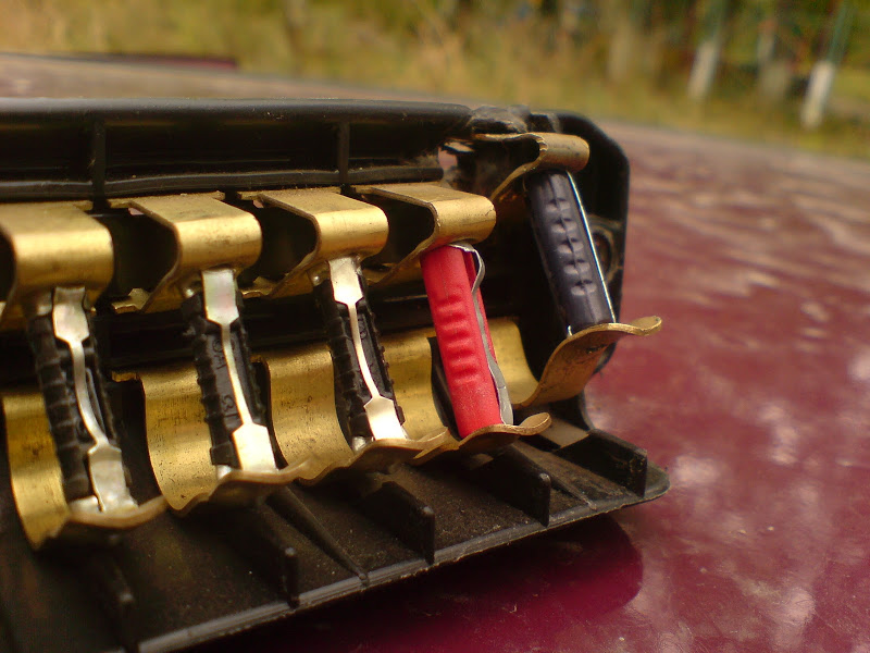

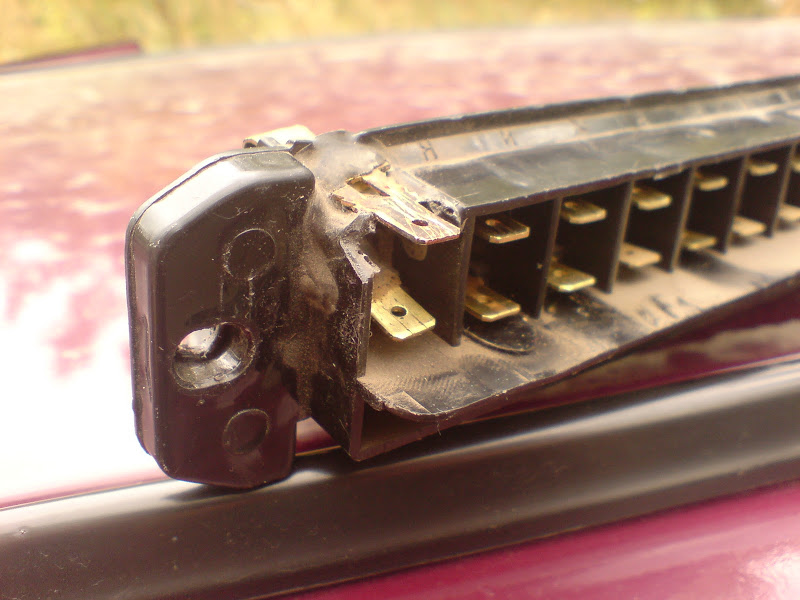

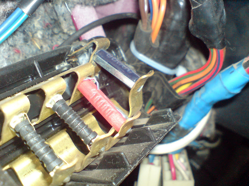

Обещаное фото:
Еще не много бы поплавилась - и встрял бы где нибудь гарантировано :( И как знать еще - обычно это бывает в экстримальных ситуациях. Например зимой, когда все потребители включены, за бортом мороз, а на борту жена и ребенок.
