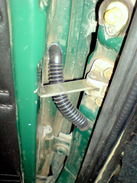

Вот моя работа за те же деньги. Жаль, что фоток мало, особенно изнутри. Но что есть...
Проброс проводов в салон. ХОТЯ БЫ ТАК!!!! Но можно и резиновую гофру зашарашить, см.фото ниже.

Меня больше возмущает то, как именно прокинули провода. Как они выходят из дырки - так и идут в салон, при чем что минусовой, что плюсовой!!!!!!!!! :evil: :bad: :bad:
Хотя обычно минусовой провод садится на массу двери В САМОЙ ДВЕРИ, то есть скрытно от глаз. А плюсовой провод прокладывается либо в резиновой, либо в пластиковой гофре (фотки выше). Но для этого надо снимать шкуру двери, а это естееееееееееееееееееееееееееественно увеличит время работы и ценник. Это тоже самое, что с регулировкой ручника - трос натянуть быстрее и проще, сорвать с клиента денег и таким образом окучить их как можно больше в день. Иначе не заработаешь. Но в итоге сделали себе аховую рекламу.

Ну гофры в двери я уже показывал.
