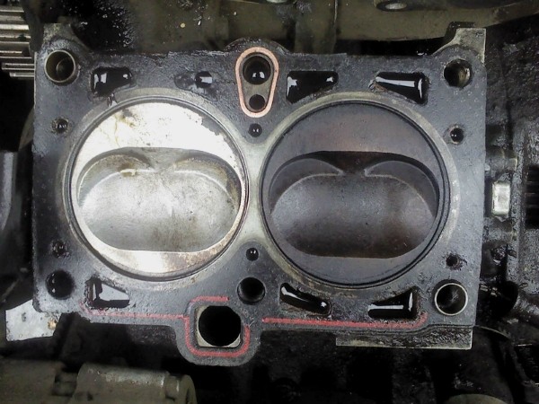

СообщениеДобавлено: 25 мар 2012, 11:10

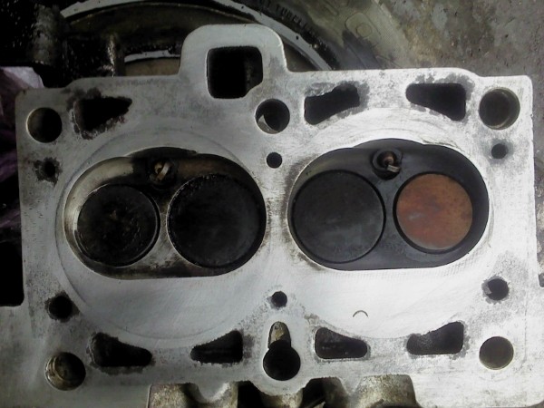

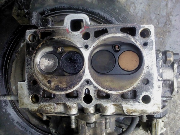

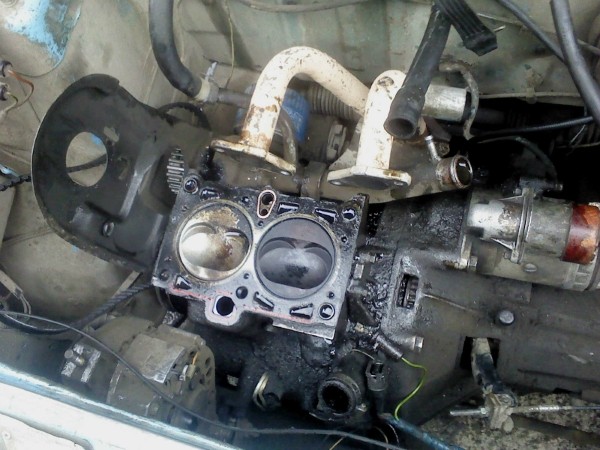

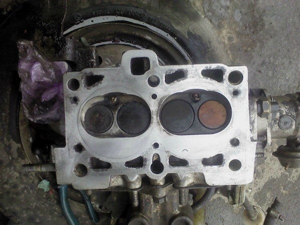

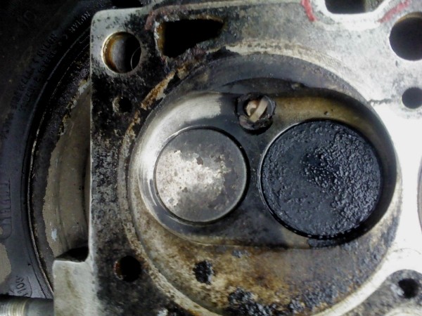

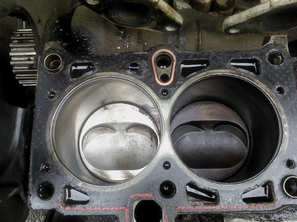

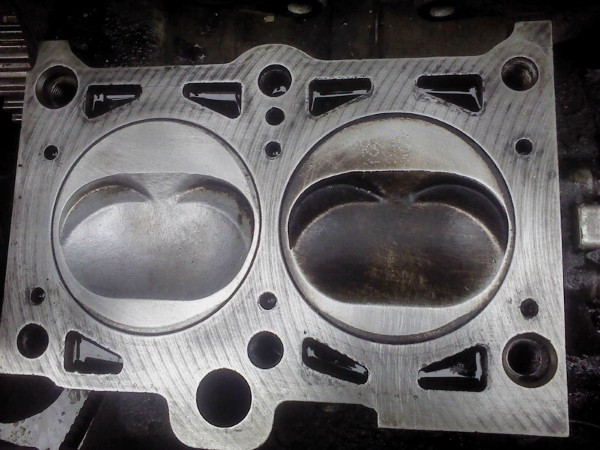

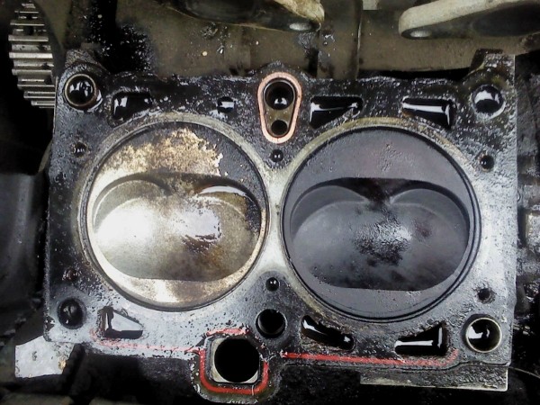

перепутал дни. менял возле подъезда
Болты заменил?
Поверхности от старой прокладки хорошо вычистил?
Старая прокладка точно прогорела?
болты не заменил - поставил еще по шайбе.

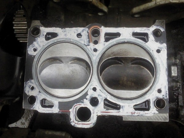

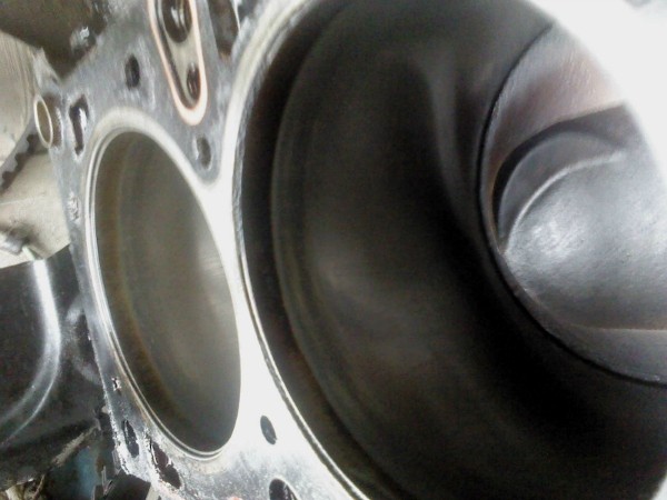

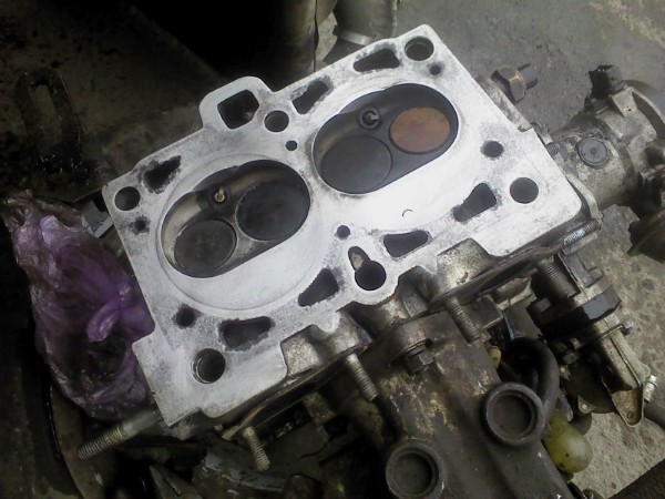

поверхность вычистил. на голове возле отверстий рубашки корозия.
в прошлый раз прокладку меняли на сервисе - следы старой не удаляли (отпечатались на снятой прокладке), затянули болты плохо да и не меняли их, а в сумме с корозией = негерметичность!
второй горшок чёрный - видимо колпачку капец. поставил всё обратно со спец. герметиком.

Да уж... Результат получил, или ещё не на ходу? Неплоскостность ГБЦ и блока проверил перед сборкой?

А болты надо было бы заменить... Металловедение не идиоты придумали и меняют болты не просто так.

результаты сразу почуял. Во-первых печка заработала =) во-вторых шум при работе ДВС уменьшился значительно, теперь мурлыкает а не рычит, особенно при разгоне и на высоких оборотах =) тосол пока исчезает (утром было меньше чем я заливал, но возможно просто воздух из печки вышел. Завтра утром проверю уровень. неплоскостности думаю нет, поскольку старая прокладка равномерно спресована.

Wundr, ну ты даешь!!! одними и теми же болтами десятый раз уже притягивешь!!! там шаебочек хоть заподкладывайся, если болт начал удлиняться, ему хана, нормально не притянешь, он будет удлиняться и становиться тоньше!!!!
а раз голову снял нужно было и колпачки поменять, заодно бы узнал в каком состоянии направляющие, клапана!!!! а потратил бы на 2 часа больше, зато голова аки новая!!! ууууххх >:(

wundr, а вот интересно, следует ли теперь проверить тепловые зазоры клапанов, или ну их...?

утром проверил уровень - ОЖ на месте как и сутки назад. завтра утром новый замер!
