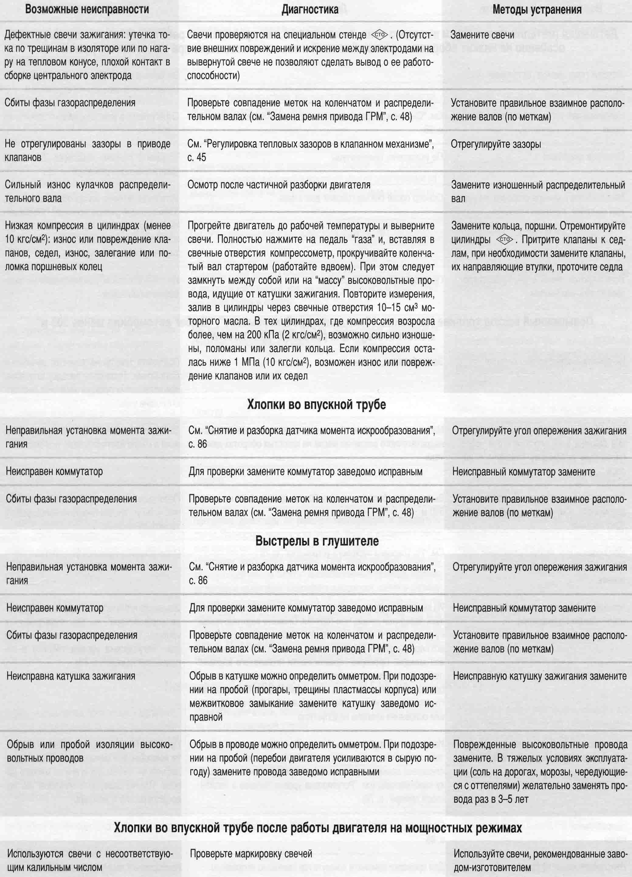

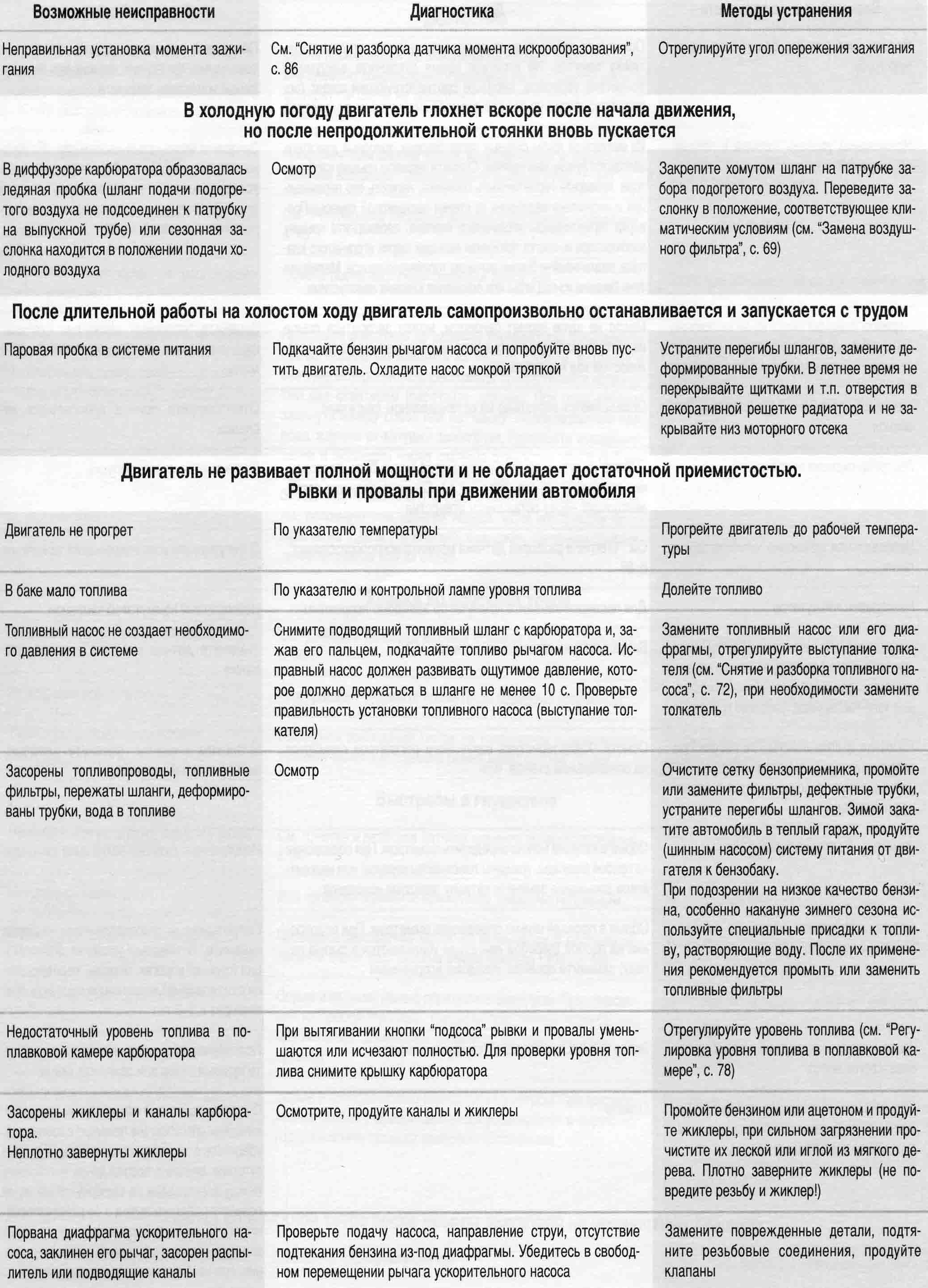

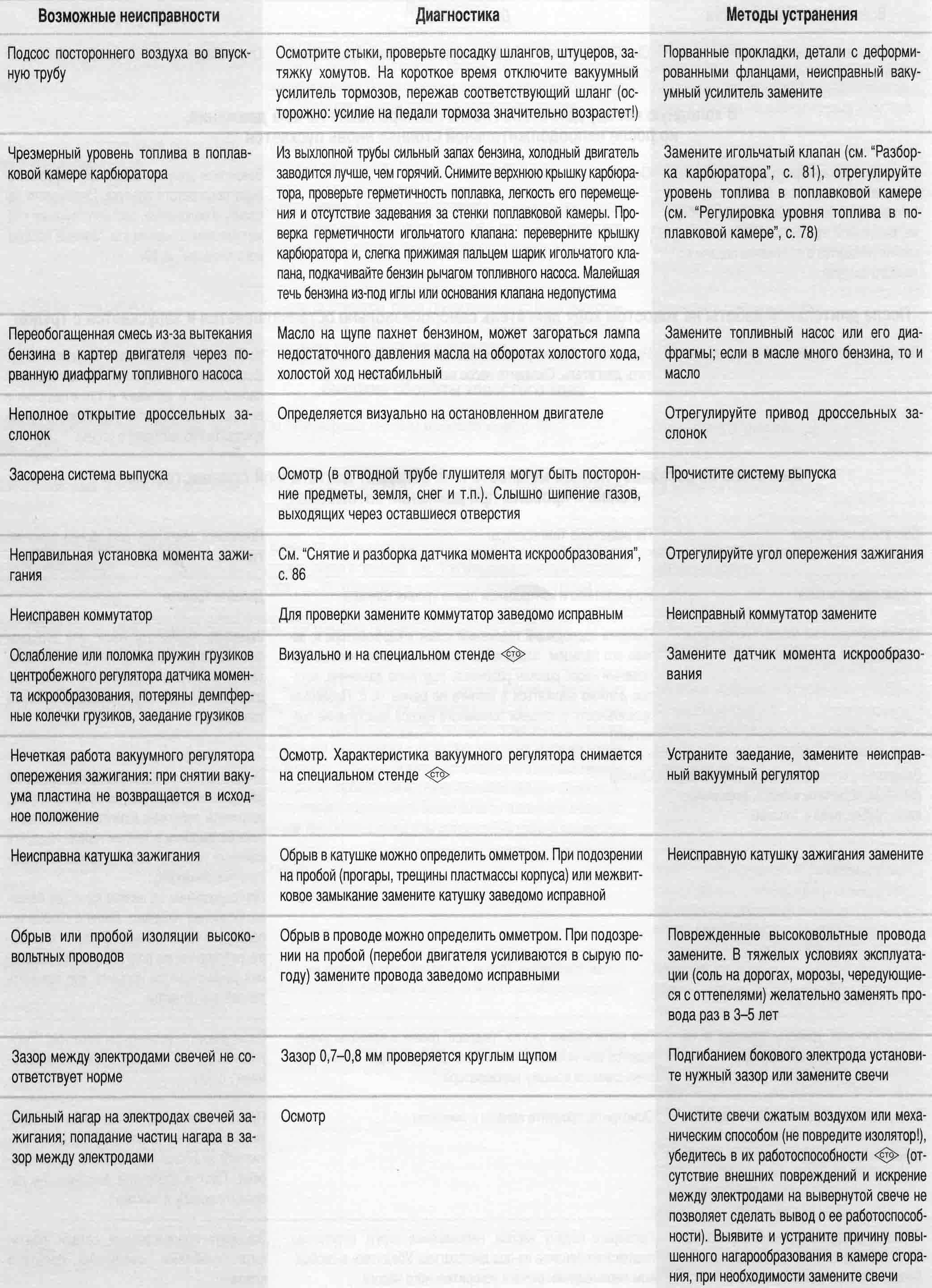

Диагностика двигателя 1
Диагностика двигателя 2
Диагностика двигателя 3
Однако обращаю внимание, что редакторы зачем то объединили разделы неразвития полной мощности и рывки с провалами при движении автомобиля. ИМХО, это совсем разные вещи и мешать их не стоило бы. Так что про "в баке мало топлива, вода в топливе, пережаты шланги, бензонасос не создает нужного давления" читать не нужно, ибо это все относится именно к рывкам при движении.
