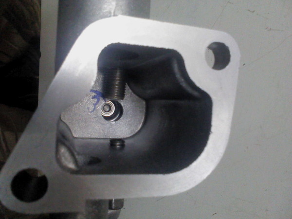

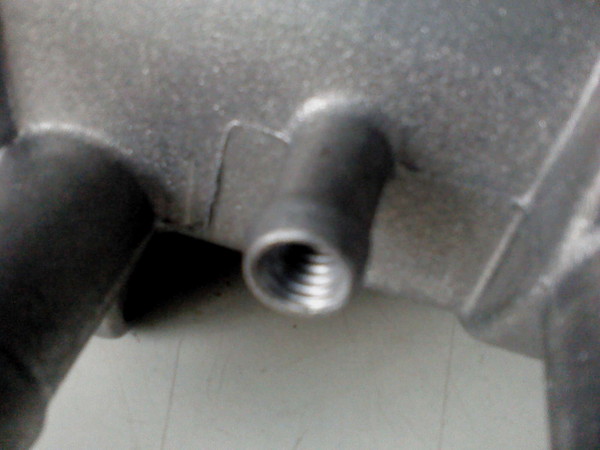

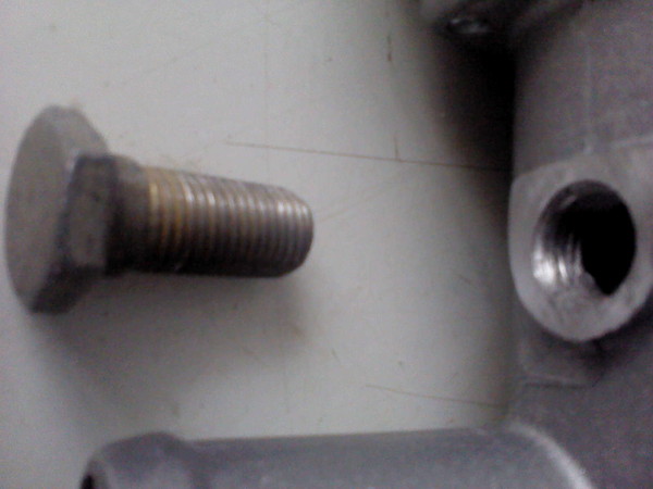

резьбу м8 в штутцере сам нарезал, чтобы заглушить красиво, а не куском шланга с болтиком.
поставил. менял верхнюю шпильку на подлиннее (см ~5). ничего кроме кастрюли (что не касается обвязки термостата) не снимал и не откручивал. верхний подводящий патрубок поставил вниз, нижнего наверху не хватило чуть-чуть, новый в магазе широкая-2 стоит 150р... дороговато блин. завтра поставлю и его.

всё. сделал. параллельно заменил патрубки отопителя (140р на Широкая,2). Из штатного сменил нижний отводящий патрубок радиатора на верхний подводящий (их теперь два у меня в оке !) и верхнюю шпильку термостата. ничего кроме кастрюли не откручивал.
впечатления (как уже много где читал) положительные. Воздух из печки даже не выгонял - сам вышел при прогреве, тосол заливал только в расширительный бачок (в малый круг) и он оттуда сам заполнил всё. Время прогрева не изменилось (10 мин при -20°С), t ДВС 60°С - а из печки дует горячим. после прогрева стрелка термопоказометра *прилипла* к 90°С независимо от режимов работы. При подгазовке из пароотводящего шланга (на который я поставил ФТО) струя тосола.
