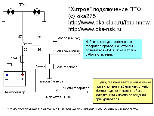

А раз речь о проводах, то расскажу как я сделал ИМЕННО у себя. Итак, основной идеей было не тупо зацепить "две лампачъки" как попало, а сделать так, что бы выдерживались три правила:
1. ПТФ должны включаться только при включенных габаритах
2. Кроме этого, ПТФ не должны гореть без включенного зажигания, даже если тумблер ПТФ включен и габариты горят
3. Кроме этого, во время работы стартера, многое электрооборудование отключается (фары, печка, обогрев и тд) для экономии энергии и облегчения жизни АКБ. Я посчитал, что и ПТФ должны отключаться точно так же.
Для этого было использовано 2 реле. Одна реле, своей управляющей обмоткой, была подключена в цепь замка зажигания, которая прерывается при работе стартера (не знаю как на жыдулях, но на Оке стоит именно такой замок зажигания). Она коммутировала напряжение, шедшее с цепи габаритов. То есть не включив зажигание, обмотка второго реле не получала питания с цепи габаритов и не могла своими силовыми контактами включить ПТФ.
собсно, сама схема

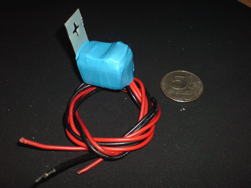

самодельное (первое по схеме) реле. Видно, что оно мелкое и много места не занимает. Однако, можно использовать обычное реле, как и второе:
Второе (силовое) реле. Оно, собсно, и включает ПТФ.
Если эти все тонкости не нужны, а требуется тупое включение ПТФ, достаточно будет одного реле. А можно и вообще рубильник поставить, или вытаскивать предохранитель. Дешево и просто. :)
