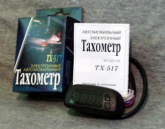

Я покупал ТХ-517 в "Автограде" (ул. Доватора,11) за 650 руб. Доволен полностью. Там есть не только тахометр (при чем на 2-3-4-5-6 цилиндров), но вольтметр с часами. Остальные фишки не использую (секундомер, будильник и УОЗ). Вольтметр умеет показывать напряжение (точнее, задерживать его на экране на несколько секунд), которое было при запуске двигателя в момент работы стартера. По нему и определил, что мой аккумулятор необходимо подзарядить. В общем, очень и очень советую!!!
Для того, что бы вольтметр показывал показания более точно, необходимо подключить прибор непосредственно на клеммы аккумулятора (и плюс, и минус!!!!)
И еще: считал себя ярым противником цифрового тахометра, предпочитая ему стрелочный. Но последний, в обычной "копеешной" панели, прикрутить некуда - ну разве что только изолентой к кожуху руля приколхозить..
ТХ-517 имеет автоматическое переключение пересчёта, в зависимости от оборотов. То есть чем медленней вращается коленвал, тем точнее измерения (см. графу "Погрешность измерения по диапазонам, об/мин".

Пока приколхозил с помощь двухстороннего скотча на кожух руля, стараясь, что бы сильного перекоса не было. В мечтах - расковырять панель приборов, вырезать окошко между указателем t- воды и цифрами спидометра 140-160, да вмонтировать табло прибора туда.

Я тоже себе такой купил,только он врет ставишьь 2 цилиндра холостые 1500 показывает,вместо 750-800,стробоскопом мерили!!!Ставишь 4 цилиндра все норм показывает вроде тока больше 3000 не показывает((((Белый проводок кинул один из подводов к катушке,а точнее если стоять передом к движку то к дальнему проводу))Что не так?
 Заголовок сообщения:
СообщениеДобавлено: 15 мар 2009, 19:31
Стробоскоп, как я понял, профессиональный, с тахометром? Тогда вопрос - на стробоскопе выставляли 2 цилиндра?
И еще. Весьма сложно НЕ отличать 1500 оборотов от 750. Это видно невооруженным глазом. Советую научиться это различать. Это не сложно.
Мое личное мнение - тахометр показывает правильно. Стробоскоп тоже верно показывает, но его показания надо умножать на 2.

Ну да))Вот на счет выставления цилиндров не кажу...Да я уже решил проблему,вы правы на счет показвний стробоскопа)))Ш+ЩАс все правильно покащывает))
