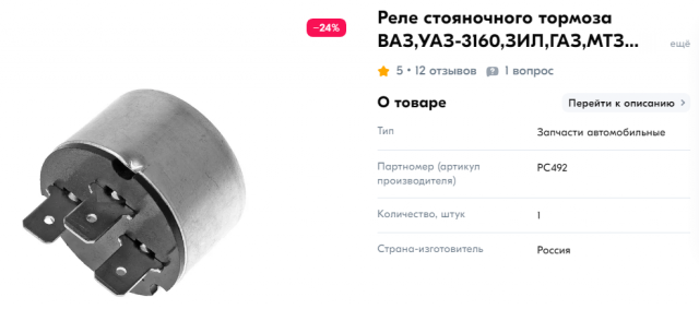

Разрешите поделиться опытом решения такой проблемы на 2 Оках, может кому-то будет актуально.
Итак, лампа "Р" загорается, а потом моргает в 2 случаях: утонул поплавок в бачке тормозной жидкости в капоте, сиречь ушла жидкость,
а второй случай - стоим на ручнике.
Включаем зажигание, или сам длинными руками, или с помощником - один смотрит на приборку и говорит
загорается ли лампочка, другой пальцем подлезает под запаску к бачку и нажимает на крохотный штырек,
утапливая поплавок в бачке. Если утоп и лампа загорелась - значит приборка и лампочка в поряде.
Если при этом лампа не горит от ручника, то возможные причины: плохой концевик под ручником
(снять, зачистить, поменять, он от 2101, есть в продаже на Озоне), или плохой/оборваный
провод к концевику из-под торпеды, надо прозвонить, но откуда он идёт? ха-ха, есть секрет :)
Под торпедой за блоком предохранителей (его надо снять, со снятой массой с аккумулятора есесно),
висит прямо на проводах (ушка нет, ни к чему не привинчено), обычно на изоленте,
особое металлическое 3-контактное реле РС492, которое отвечает за горение, а потом моргание лампы "Р" в приборке,
и вот опыт показывает, что 90% ситуаций это дохлое это реле, оно пока продается на Озоне,
но уже придется поискать, кончается, советую купить в запас.
Фото см. ниже под моим постом.
Провод к концевику под ручником идет с контакта этого реле
(выглядит как коричневый одинарный). В случае если лампа не горит
только от ручника, но горит от бачка - неисправен концевик,
провод к концевику или выход на этот провод у реле,
начните с реле, обычно оно умирает первым.
Также может быть, что лампа в приборке сама может гореть,
её можно вытащить и прозвонить от аккумулятора, а дальше
полностью дохлое на обе цепи энто самое реле.
Такие дела и подходы к проблеме.
РС492.png [ 113.45 КБ | Просмотров: 4682 ]
