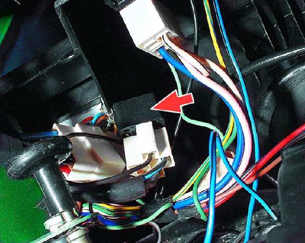

Да, есть в том месте реле.

Это на включение/выкл. контрольных ламп на панели влияет (у неё все горит, хотя у меня по-моему мигала/щёлкала, но это не точно, я просто уже не помню); Т.е. может быть так, что панель приборов горит, стартер стартерит, но на коммутатор с замка тока нет!?
Посмотрел по схеме - влияет! Если неконтачит реле, то будет мигать и панель приборов и тд.

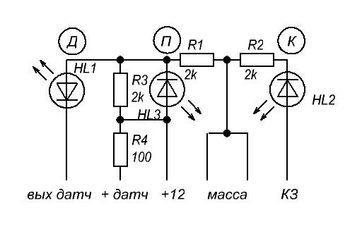

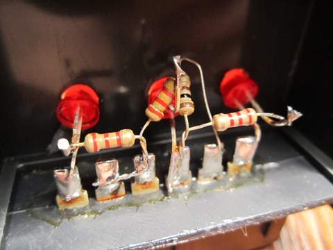

Некоторые сами делают
МД-1(2).jpg [ 43.46 КБ | Просмотров: 15682 ]
МД-1(3).jpg [ 27.62 КБ | Просмотров: 15682 ]
