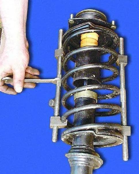

Всю голову сломал как закрепить буфер сжатия в верхней части штока переднего амортизатора. 2 года назад тоже ломал голову. Но пришел к выводу что бефер потом как то сам наденется на пластмассовый(Белый) подшипник. Но за 2 года этого так и не произошло. Грязезащитный цехол так 2 года и болтался в низу штока. На других окушках он у всех стоит вверху. Как на картинке. Подскажите в чем дело.

Глупый вопрос, отбойники стоят оковские? Зубильные не подходят, у них нет выборки под пластиковую втулку, и их на втулку хрен оденешь.

Спасибо. Картинка просто для наглядности. Может в этом вся и причина. Но брал в Оковском магазине, продавец там работает уже не один 10 лет. Не думал что может дать что то не подходящее. :(

Собирал наднях оковские стойки, описанной проблемы не возникло. Наоборот отбойники очень туго напяливальсь на шток. Соответственно после сборки отбойник остался вверху штока. Может у тебя отбойник неправильный, для стойки с более толстым штоком?
P.S. хотя может на Plaza шток толще, а у тебя сток (и шток тонкий) и отбойник сваливается...

Ну я решил эту проблему. Белую фторопластовую(кажется) на которую натягивается отбойник сточил на наждаке на небольшой конус. А в отбойнике самый заход тоже концелярским ножом фаску снял. Не разжимая до конца пружины, между витками большой отверткой надавил с усилием по кругу в первом сужении отбойника в верх. Потихоньку все залезло.
Да и еще. Не стал менять в стойках катрижи. Разобрал, налил масла как положено 270мл. И поменял верхний сальник. Шток идеальный. Стойка заработала как новая. На год если хватит то мне больше и не надо . Пока езжу, подтеков нет. Честно говоря, в стоковой стойке и ломаться то не чему, кроме как износ штока( из за отсутствия либо поломки пыльника) либо сальника.
