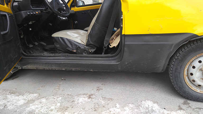

Недавно заменил пороги и решил отписаться.
Обзвонил кучу контор, цены называли самые разные, от 6-8т (без покраски) до 26 :shock: в авторизованных центрах.
Все хорошенько взвесив я отказался от ремонта в частном гараже, так как при 50% предоплате без документов за качество потом ни с кого не спросишь, да и мужик мне не очень понравился, нагловатый и навязчивый.
Решил остановиться на СТО официального дилера Hyundai ООО "Нск-Авто" на Богдана Хмельницкого 75/1, тел. 363-22-55
Договорились за 15т. замена порогов с покраской и промовиливанием внутренних поверхностей.

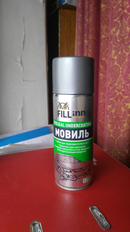

Предоставил сами пороги, купленные на Тайгинской, усилители порогов от 2108 (на Оке заводом не предусмотрено), баллончик с мовилем.
В ходе работ выяснилось, что пороги не просто сгнили, а новые даже приваривать не к чему - все труха. Но в целом днище оказалось более-менее норм.
По предложению мастеров было решено:
1. дополнительно поставить соединители порогов, нашел их также от 2108 в "Лада-Деталь" в автограде (понадобился в итоге только левый).
2. запенить внутренние полости порогов макрофлексом (хватило три больших баллона)
3. вместо покраски нанести профессиональный антигравий прямо на грунт.

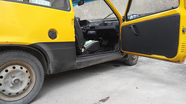

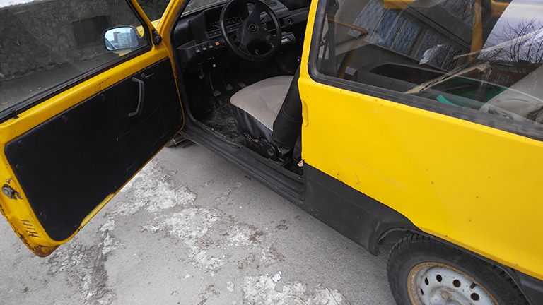

Итог- вымыли машинку, поставили соединители порогов, усилители, сами пороги, замовилили, запенили, покрыли антигравием от переднего крыла до задней арки + выдали официальные документы. Время работы - 12 дней.
Мне понравилось - хорошее отношение персонала и добросовестность мастеров, ну и конечно сервис Hyundai :good:

Я бы на монтажную пену в пороги не согласился, быстрее сгниют. Лучше мовилить раз в два года.

Пена в пороги?Пипец новым порогам.Я крашу и обрабатываю пороги внутри до сварки и ещё после сварки,сверлю дополнительные отверстия для обработки.

Поддерживаю, что пену в пороги - это ошибка. она гигроскопична- втягивает влагу- мокрая пена в порогах будет способствовать коррозии. Надо было детали предварительно загрунтовать, оставляя нетронутыми по краям детали - для сварки.

Ну насчет гигроскопичности пены не соглашусь http://www.depstroi.ru/montazhnaya-pena ... u-ili-net/
Все швы залиты герметиком, откуда взяться влаге в закрытых местах? К тому же пена твердеет за счет влаги, поглощая её и расширяясь.
Если и происходит ржавение изнутри, то думаю скорее из-за усадки пены и плохой обработки мовилем и герметиком.

Дело не в гидроскопичности,а в том что вода(конденсат) не будет стекать вниз и уходить через специальные отверстия.Влага будет задерживаться в местах соприкосновения металла и пены,по этому очень быстрое гниение.Ну и проветривания никакого.Кстати сзади порогов,в арках есть отверстия ,под резиновые пробки,но похоже на заводе их не ставят,именно для проветривания.

А вода там будет появляться не из-за швов, а именно из-за конденсата.
