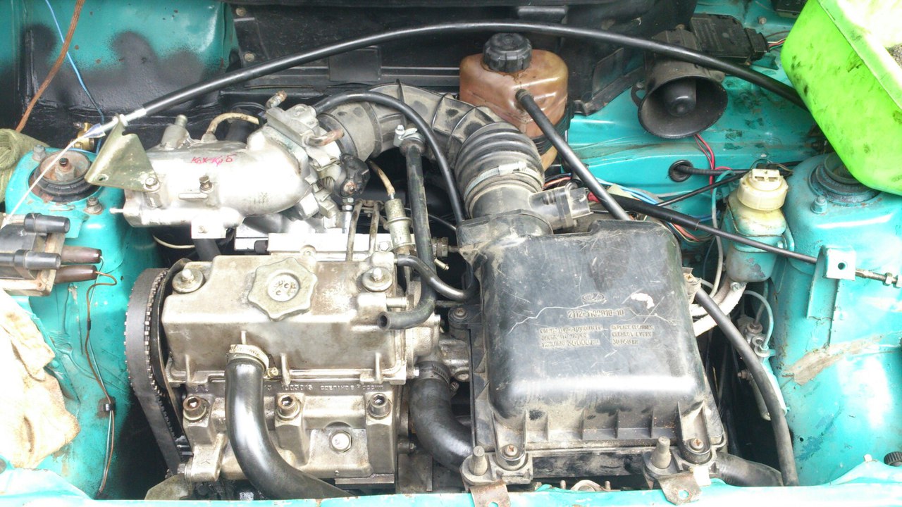

вот такой мож
3DT51ZfT64c.jpg [ 225.96 КБ | Просмотров: 13293 ]
 Заголовок сообщения: Re: Из инжектора - карбюратор
СообщениеДобавлено: 10 ноя 2016, 23:18
Серийных 113 инжекторных моторов небыло, было несколько тестовых, но они редкие что пипец. Как бы этот 113 по факту не оказался 116.

https://www.drive2.ru/r/lada/919789/logbook/ не думаю что это самопал .
СообщениеДобавлено: 12 ноя 2016, 15:21
upimm, там же явно написано что он сам колхозил
электронную систему управления двигателем (ЭСУД) на базе ЭБУ Январь 5.1
