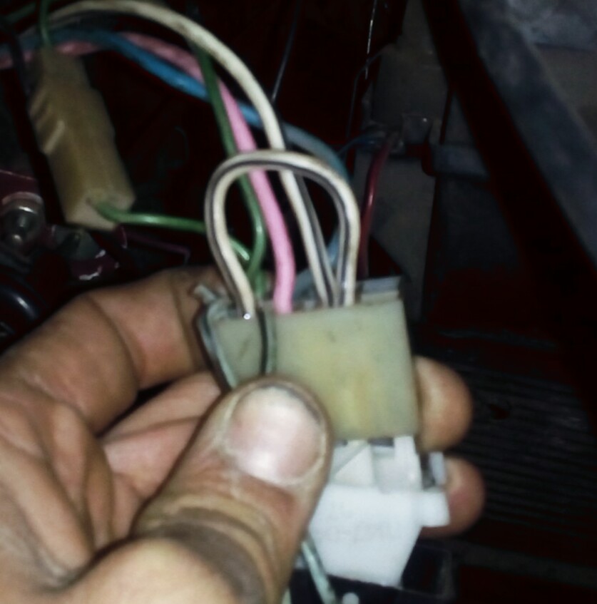

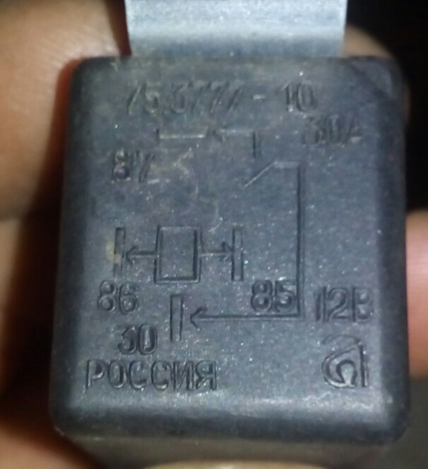

Ребят, сам слабо в электрике ориентируюсь, а мастера, с которыми мне довелось встречаться, могут качественно поменять лампочку в девятке. С другими проблемами могут сделать многозначительное выражение лица, и загадочно сказать - мдаа, посоветовать проводку менять....
Опчим, имею два четырехконтактных реле, которые вступают в реакцию с запуском двс.
1) в положении ключа "зажигание" загораются лампочки на приборке, щелкает реле №1.
2) включаю стартер, одновременно щелкает реле №2.
3) машина завелась, гаснут лампы на приборке.
4) отпускаю ключ, одновременно щелкает реле №1 и №2.
Двигатель работает.
5) Включаю габарит. Как-то неуверенно щелкает реле №1, загораются лампочки габаритов, машина глохнет.
без реле № 1 стартер крутит, двс не заводитсятся.
Без реле №2 стартер не крутит.
На заведенной машине:
Отключение Реле №1 приводит к остановке двс
Отключение реле №2 приводит... ни к чему не приводит. Двс как работал, так и работает.
На кнопке включения габаритов обнаружен отрезанный(вроде не приколхоженый) провод. Серый(возможно выцвевший, голубой), с черной полосой. Квадрата 1.5-2...
Вот, комрады, такая беда-печаль.
....я понимаю, что я пытаюсь уговорить Вас угадать мелодию по цвету ширины крокодила, но надеюс...
