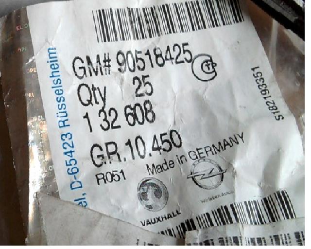

На Опелях на куче моделей одинаковые петли: на Рекорде, на Кадете, на Вектре, на Асконе. На Дэу Нексии такие же, может чуть длиннее. Там по ссылке есть каталожный номер GM 90518425, у Нексии GM 96163646.
Диаметр оси 8мм.

Держи: 01 32 608. Кстати, действительно неплохие штуки. Уже довольно давно пользую и двери висят мёртво, ни малейшего люфточка.

 Заголовок сообщения: Re: Замки дверей.
СообщениеДобавлено: 18 янв 2016, 20:05
ну енто тоже самое
опель.JPG [ 59.33 КБ | Просмотров: 15186 ]
