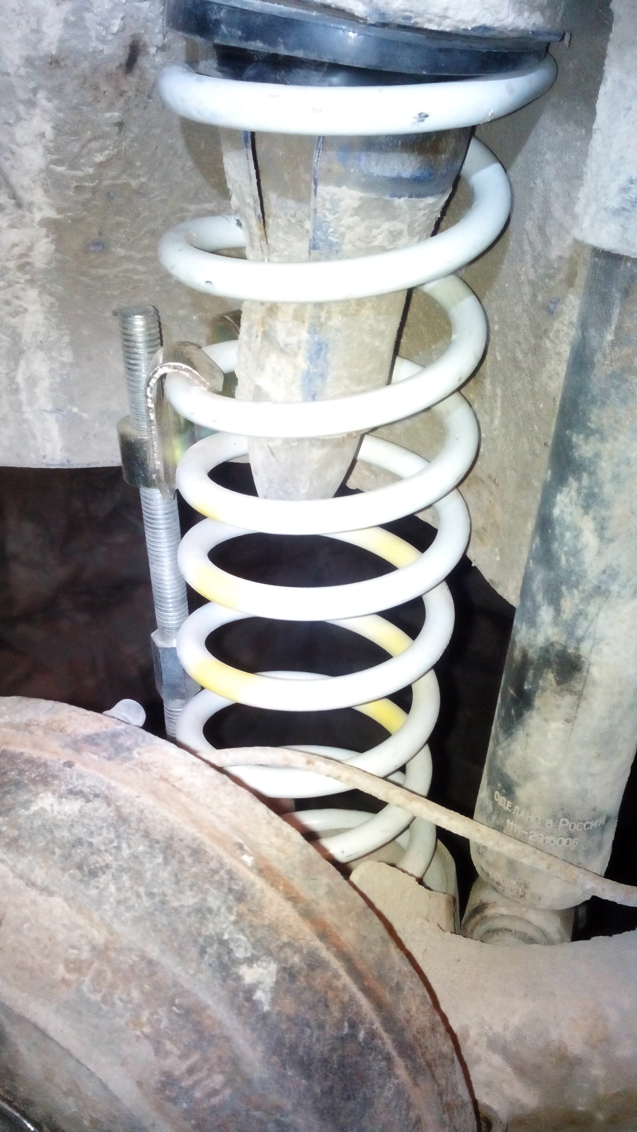

Сменил пружины на новые мягкие, белые с жёлтой полоской. Когда снимал старые увидал, что они просетые и стоят на восьмёрышных толстых проставках, видимо для компенсации просетости. Новые есстественно поставил на обычные тонкие окушачьи резинки, заблаговременно купленные.
В итоге какой-то шум при езде по кочкам переодически возникает. Как будто канистра металлическая в багажнике лежит.
Вопрос - это нормально? Или не верно как-то поставил? Или со временем встанут нормально и перестанут шуметь? Или они так и должны шуметь из-за мелкой окушачьей резинки?

Не нормально. Неверно поставить их вроде бы нельзя, ну за исключением того что стяжки в процессе установки не требуются :).
А где и чего брякает сказать сложно: может пружина какая корявая и при сжатии "срабатывает вбок", цепляя чего нибудь. Если оно так - ищи следы, они обязательно будут. Может амортизатор "заговорил" из за изменения условий работы. Может резинка верхняя некачественная и пружина с нее соскакивает. Короче говоря, вариантов полнО.
Резинки-"подпружинники" - штука околобесполезная.

Разобрался с шумом. Т.к стояли пружины с толстыми проставками, то они сильнее были изогнуты назад и видимо предыдущий хозяин подогнул немного в бок, кувалдой стаканы которые держат отбойники и они стали тереть пружины с тонкими резинками, т.к они более прямо стоят.
