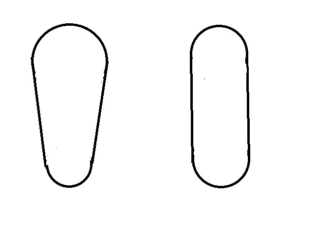

Стандартные жигулиные прокладки не подходят, т.к у них узкая дырочка и заслонка второй камеры не может открыться до конца.
Просто вырезал в ней дырочку пошире, что не очень просто, т.к там зачем-то железный лист в толще этого картона или х.з чего.
Но факт есть факт - не подошла ни 1 из мною виденных жигулиных в магазах, может на уазик надо было спрашивать х.з.

Теска,куда то ты не туда смотрел,вот она эта прокладка http://www.avtozapchasty.ru/shop/i.php?id=1696674
Или
http://www.avtoall.ru/prokladka_karbyur ... ti-033069/
Эта прокладка как раз и идет для оки
http://www.os-motors-parts.ru/catalog/609.html

Да это именно она. И на впускном один край дырки шире чем у нее и на карбе одно отверстие шире на миллиметра 3.
Я купил 4 разные такие и все они одинаково уже и мешают заслонке 2-й камеры.
Напильник в руки, и ты — победитель!
