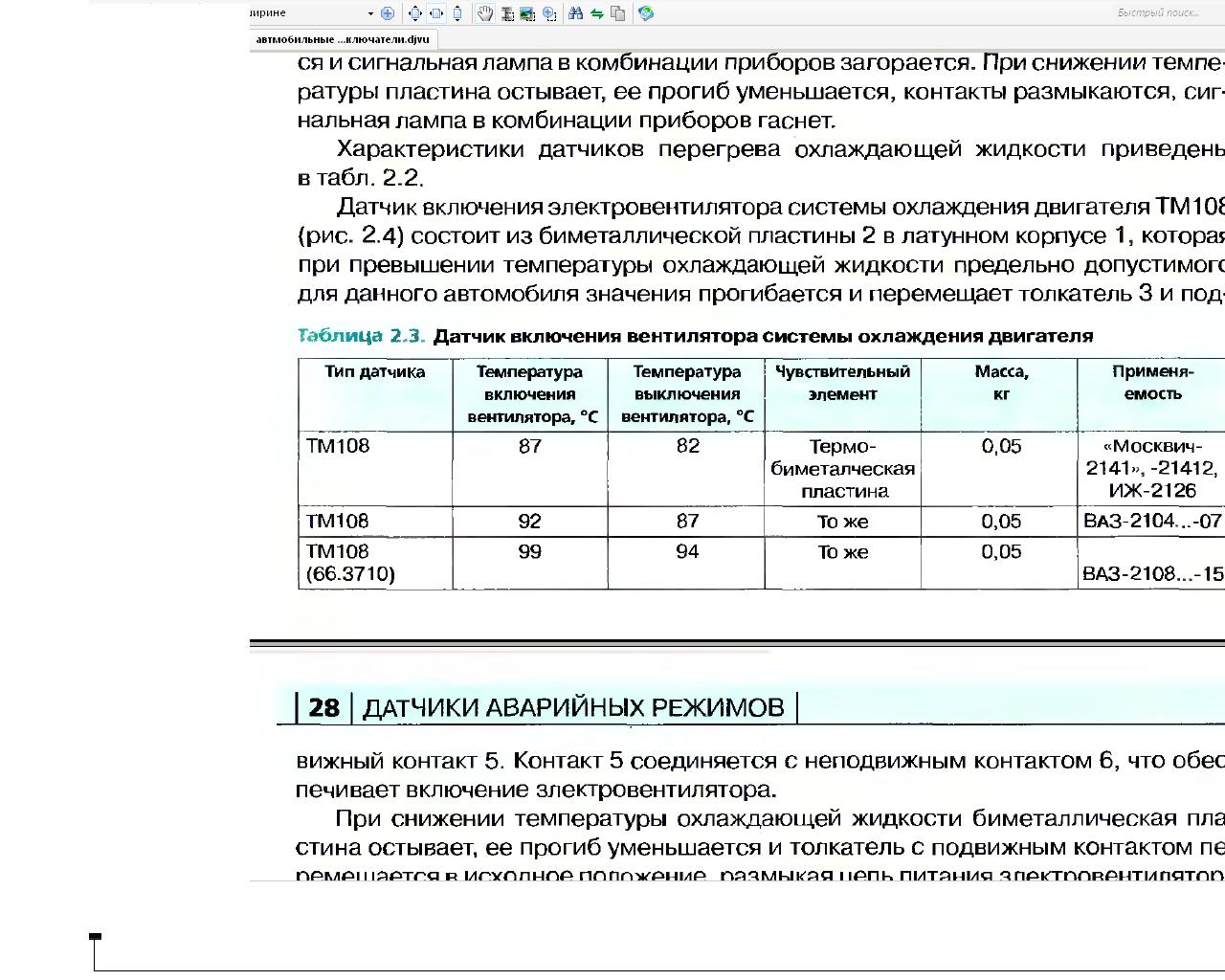

СообщениеДобавлено: 13 дек 2013, 21:30
ТАК там 100 грасуса если мне не изменяет память
Безымянный.JPG [ 210.33 КБ | Просмотров: 8669 ]
здесь про датчики интересное http://www.zr.ru/content/articles/7379-zimnaja_vishna/
