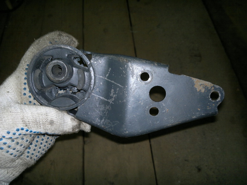

СообщениеДобавлено: 22 окт 2013, 19:00
Сообщения: 104
Авто: ВАЗ-1113

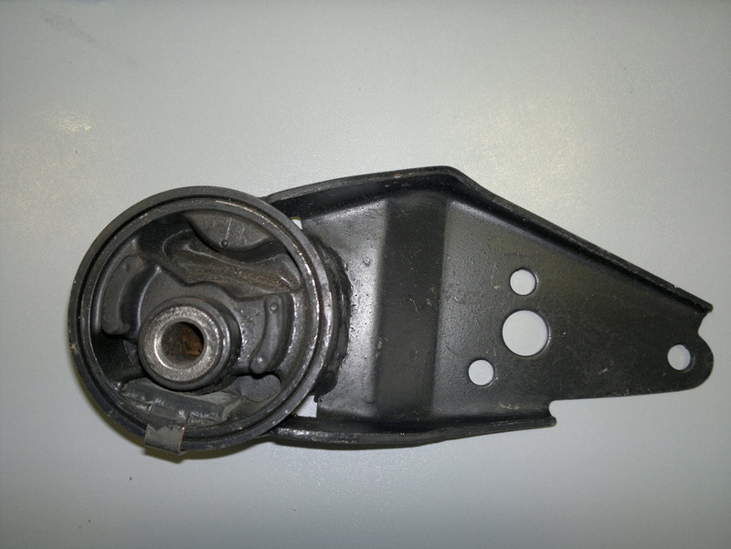

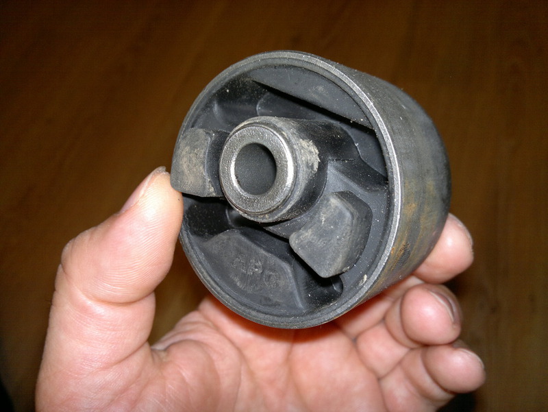

Левая опора. Корпус отлит из говна, сайлентблок с маркировкой APC просто вынимается силой рук.

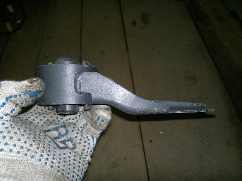

Опора КПП. Сайлентблок невозможно заменить, поскольку он не запрессован, а просто приварен...

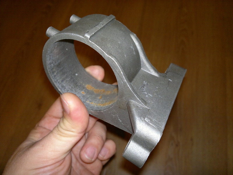

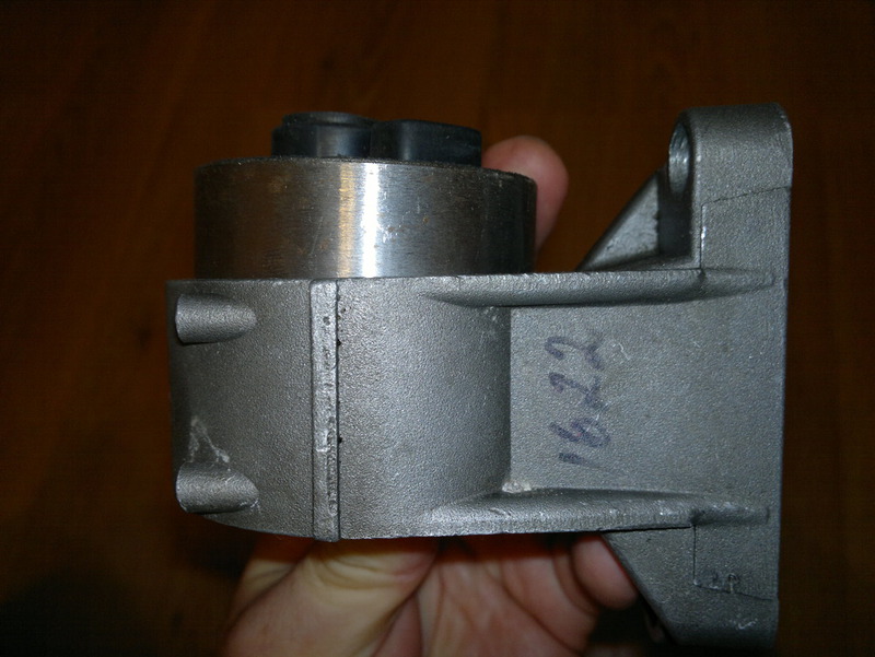

Передняя опора. Как и из задней, сайлентблок начал самопроизвольно "выползать", после чего был легко извлечен руками....

Думаю, это не восстановленные, а хуже - вообще с нуля сделаные.... Новые подушки в сборе значительно легче родных - у них и корпуса какието легкие и тоненькие.... Ну точно из переплавленных кастрюль отлиты в армянском подвале.
Причем - интересный фактъ! Сайлентблок "APC", который стоял в этих армянских опорах, засовывается и вынимается руками с легким усилием, а сайлентблок вазовский (оригинальный, без дураков, от девяточной опоры - тот, что я умудрился в Авто-49 отдельно купить в количестве 1 штуки - выше об этом писал) - вообще проваливается с зазором около миллиметра!

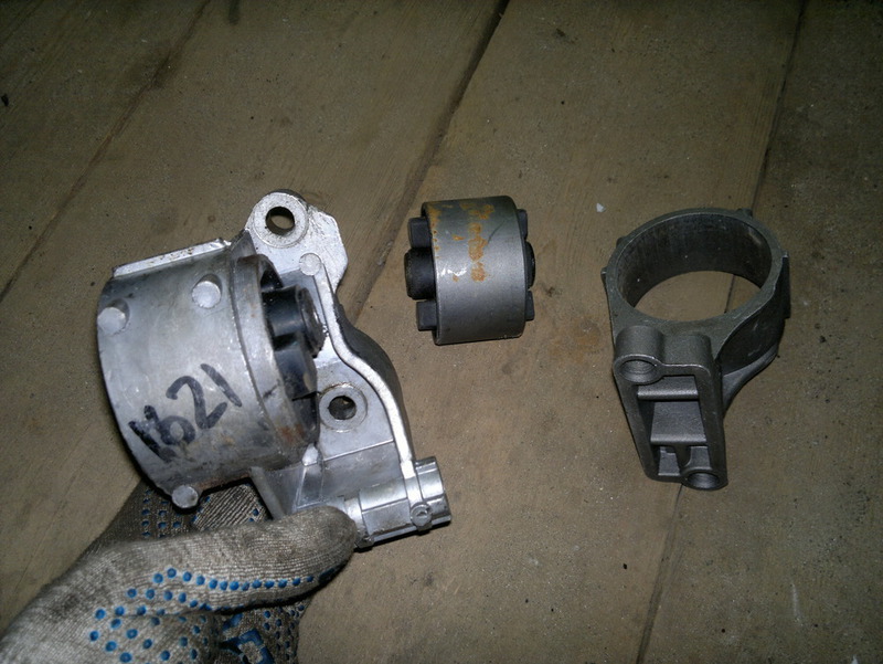

Сегодня поехал в Южный порт (известный московский автомобильный говнорынок - если кто не в курсе в НСК). Купил в оковской палатке опору КПП. Стоимость - 450 р, опора замечательная, явно оригинальная, с запрессованным, а не приваренным сайленблоком, с дополнительным резиновым упорным элементом (тот, который с загибаемыми усиками)!
Думаю - дай-ка погляжу на переднюю и заднюю опоры, которые они продают - неужели тоже качественный оригинал из старых запасов? Авотхyй! Жуткий самопал, причем, в алюминиевый корпус не ЗАПРЕССОВАН сайлентблок, а сразу в него вварена резина, без внешней обоймы!!!! Убедился с уверенностью, ибо долго ковырял и отгибал кромку! Пипец... Вот так вот в одном месте продаются оригинальные и паленые опоры одновременно!
