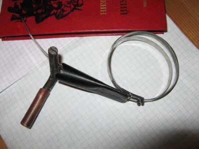

михмех писал(а):
Инструмент для их установки нужен специальный, я сделал сам. С ним установка этих хомутов становится простой и надёжной.
А что за инстрмент, можно фото с описанием?

 Заголовок сообщения: Re: Хомуты ШРУСов
СообщениеДобавлено: 17 июн 2013, 13:33
Откуда: г. Оренбург
Вот с помощью такой приспособы ставлю ленточные хомуты. Затягиваются очень плотно. Ни разу не было проблем. Фото не мое, но смысл понятен. При лени что то делать берешь трубку 2=3см. надеваешь на ленту, упираешься одним концом в хомут а с другой стороны накручиваешь на круглозубцы. Загибаешь,фиксируешь усиками и отрезаешь обыкновенными ножницами.
ХОмут.jpg [ 30.79 КБ | Просмотров: 17696 ]
