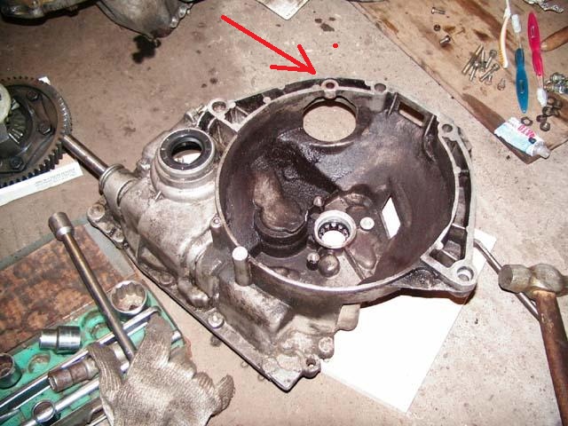

Вдруг можно завтулить вообще не отстыковывая КПП от движка. Или без шансов?
Глядим фото. Стрелкой показано посадочная площадка для втулки. Как видно, места для рассверловки под металлическую втулку не так и много. Глядя на это фото я вообще слабо верю в возможность каких либо расвтуливаний. Единственное можно сделать, если место не совсем убито - выточить втулку из бронзы увеличенного диаметра.
Или поставить десяточный стартер и забыть об этой проблеме. Выбирай.

то есть берем коробку:
берем стартер от 2110
примеряем его. Видим, что он упирается в старую штатную втулку. Все там безжалостно вырезаем, что бы ничего не мешало стартеру влезать. Скорее всего придется убрать на столько много, что получится дыра с обратной стороны. Это самая важная засада, которую придется как то решить.. Автор этой переделки заваривал эту дыру кусочками, которые получились при вырезке. Варил аргоном, потом красиво обтачивал - в общем, ляпота.
Далее понимаем, что бендикс стартера, если сам стартер прикрутить на место, находится сильно не по центру маховика. Для этого делают проставку, например, из дюрали и для удобства тоже ее прихватывают сваркой. Можно и болтиками.. можно клеем. Можно вообще не париться и ничего не делать - на скорость не влияет.
И самое важное: разумеется, что не стоит ожидать того, что все срочно бросят все и побегут ставить этот ништяк себе. Но вот Водяной зимой столкнулся именно с такой засадой, что пришлось ему менять картер:
стоил он вроде как 4500. Вот ему такое "ноу-хау", как стартер от 2110, было бы как раз. Я ему предложил, но он вроде как уже купил запчасть и вроде как ее уже ставили. Да и не отработана технология, потому сильно уж много возни с этим.

спасибо Ока 275. Все доходчиво и с картинками ;-). Если кто-то готов стать подопытным кроликом, то я готов сделать)))) обратку же сделал для Egi))))
особенно все это совместить с переборкой КПП, то с картером вообще будет удобно работать, примерять и все такое)))
