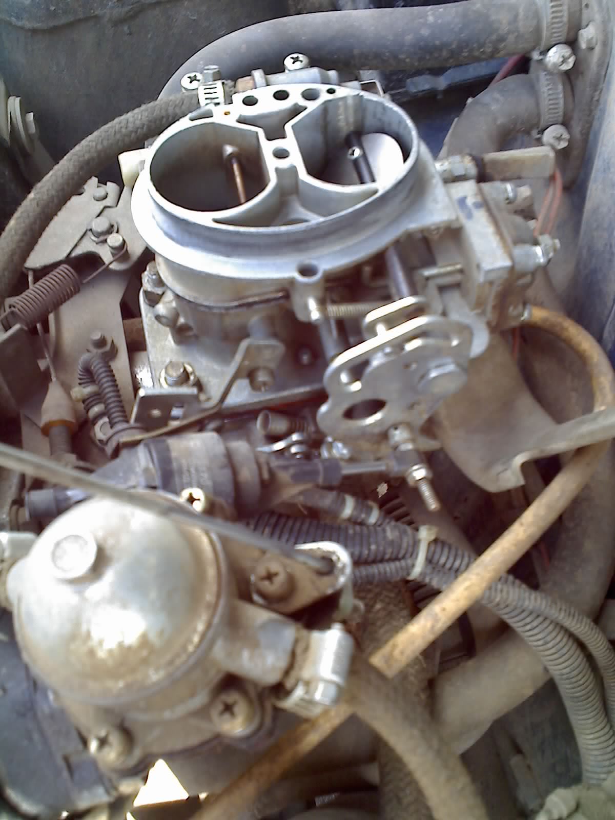

Итак, после чистки карба на СТО на следующий день машина отказалась заводиться. Вааще.
Крути хоть до посинения - ни единой вспышки.
На СТО (по рекомендации) поехал для чистки карба, т.к. уже с месяц была такая бодяга :
Примерно раз в три запуска машина заводилась неохотно что на холодную, что на рабочую температуру, требовала более длительной прокрутки и/или повторных покруток стартера. Обороты сразу же после схватывания падали до 700-800, машина иногда дергалась. Но постепенно по мере разогрева или после начала движения обороты ХХ восстанавливались до ~ 1100, как оно и было настроено. Самостоятельная продувка жиклера ЭМК ХХ и поверхностная очистка карба заметного эффекта не дали. СВечи не идеал, но и не вусмерть засраны...
После того, как несколько раз глох на падении оборотов в пробке на трассе и с ужасом думал - заведусь ли вообще - и решил сдаться на СТО.
Из поверхностного осмотра мысли такие :
1. Нечему гореть. Несмотря, что бензина пол-бака и что накануне СТОшник ручным насосом выкачал эдак грамм 200 бензина (для очистки карба...) и что после сборки-разборки доехал своим ходом - тем не менее, в фильтре очистки вообще нет бензина и после 30-40 качаний он и не появился. Вечером сяду читать мурзилку - как-то там писали как надо проверять топливный насос на сосальность :)
2. Нечем поджигать. На СТО "проверяли искру" - вывинчивал свечу, я крутил стартер. Вердикт - искра слабовата, особенно с одного контакта катушки (с какого не помню). Но опять же - доехал же ... И описанная выше ситуация - дает ли она основания заподозрить катушку ? Коммутатор также проверяли - СТОшник подставил свой - завелась нормально, как и с моего.
3. Настройка автоподсоса после СТО. Я поздно спохватился, что надо будет отключать моторчик и собирался перезвонить Лексею для получения инструкций по сборке, но мастер сказал - фигня, проблем нет, сам сделаю. По выезду с СТО машина продемонстрировала тот же финт - требовалась более длительная прокрутка, неохотный запуск и низкие обороты. В динмике чищенный карб явно проявил себя - ускорялась заметно охотней.

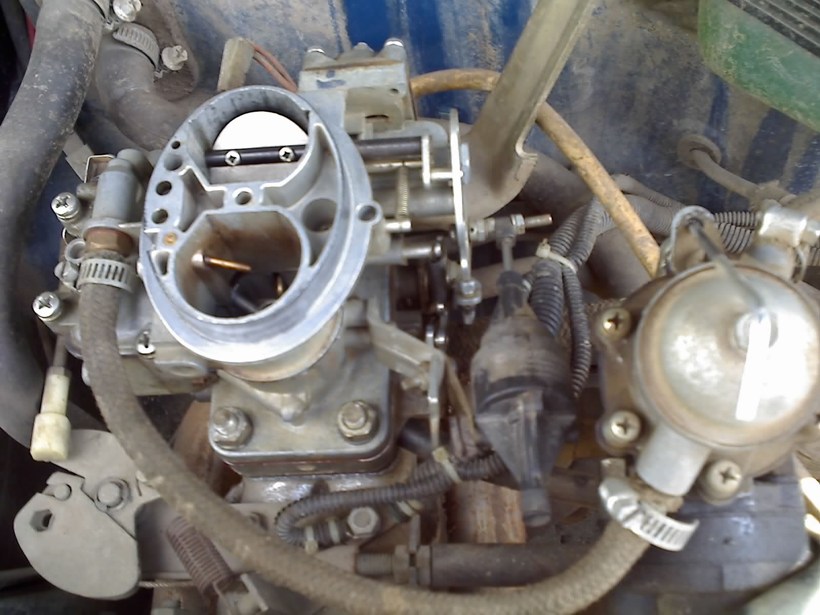

Разумеется, я уже забыл как нужно подключать шток шагового механизма, поэтому плиз, гляньте фото.
Там ваще-то все нормально установлено ?
Плиз, не кидайтесь слонами, я и так задолбан бухгалтерской отчетностью и глубокомысленной программой 1С... :bad:

Предысторию не читал, поэтому начну издалека :).
Для начала надо снять кастрюлю с фильтром (если она, конечно, была прикручена) и автоподсос. Потому что покуда неизвестно где косяк, прочие потенциально косячные места лучше отключить.
Далее дай газу вручную, а в это время смотри, полилось ли из трубок ускорительного насоса. Если не полилось - карб пустой, следовательно ковырять иглу и насос. Вернее сначала насос, потом иглу, ибо так проще.
Проще простого: снимаешь выводной шланг и качаешь за рычаг. Насос должен сопротивляться. Если рычаг "невесомый", надо совершить пару рывочков стартером, чтоб, значит, провернуть на некоторый угол распредвал, в который упёрся приводной шток насоса. Если усилие есть, а после секунд 10-15 качания на выходе бенз не полился, насос откручивается и выкидывается, а на его место прикручивается другой, рабочий.
Его пока сними. Вот как вручную карб начнёт нормально кукарекать, тогда и поставишь. Тем более сейчас тепло и машину можно и с педалькой заводить, вообще без подсоса (это на случай если трос ты выкорчевал и геморроиться с восстановлением влом).

Автоподсос - вещь потенциально глючная. Вернее карбулятор под такое предназначен плохо, отсюда зимой может хорошо автоподсосить, а летом - нет. Вплоть до незаводки из за перелива. Почему я и рекомендую это дело снять. А как удостоверишься (или сделаешь), что карб работает правильно - поставишь обратно и уже тогда будешь воевать с его (автоподсосовой) настройкой.
Полностью заполненной поплавковой камеры карба хватит для минуты-полутора работы. Вот ты, к примеру, накачал насосом вручную до упора и завёл - с этого момента минуту движка проработает даже если снять с карба подающий шланг :).
Поэтому первым делом надо удостовериться, что бензин в карбе есть. Это, как уже выше говорил, проще простого: покуда бензик есть, он при газовании (на заглушенном движке, естественно) будет литься из распылителей ускорительного.
Если его там нет - разбираться с какого рожна его там нет.
"Рожнов", собсно, два:
1) Игольчатый клапан. Петушиное кооперативное изделие из магазина - штука крайне интересная. Может вся партия быть говном. Учитывая трудоёмкость замены этого клапана, к выбору детали надо отнестись серьёзно.
2) Бензонасос. С ним проще, у него ручной режим есть. Т.е. если он в ручном режиме качает, то 99% что и в "автоматическом" тоже качает. А если не качает в ручном - то в мусорку.
Если бензин подается и в карбе нормальный уровень, а движок хрен работает, то тогда уже копать глубже. Тут и зажигание может присоседиться, и метки ГРМ, и клапанья и картошка в выхлопе :). Следовательно, ремонт выливается в полномасштабное ковырялово со всем чем только можно.

Разумеется, я уже забыл как нужно подключать шток шагового механизма, поэтому плиз, гляньте фото. Там ваще-то все нормально установлено ?
Вроде все нормально. Как то подключить его иначе еще нужно сильно постараться.
