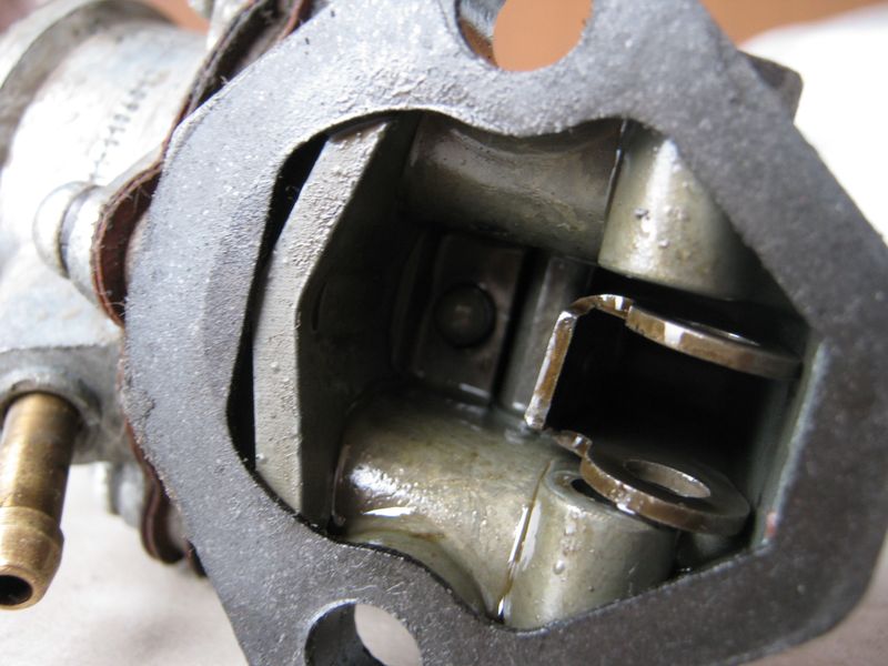

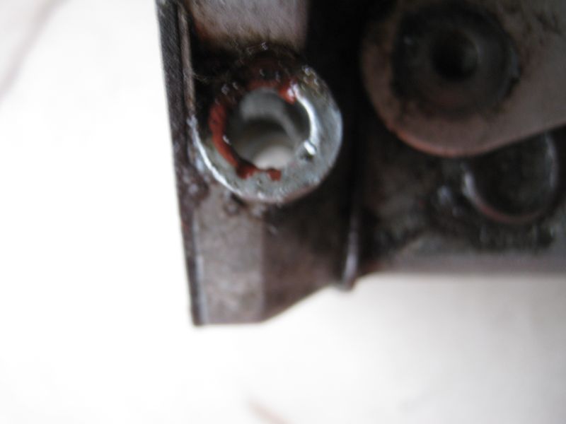

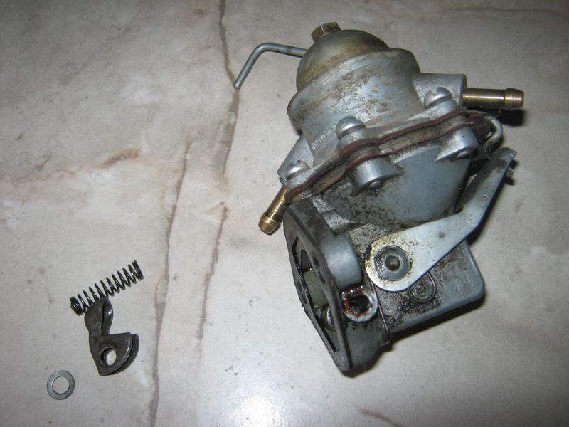

Вот и мой черед пришел отметится в данной ветке. Событие не сильно приятное но закончилось вроде благополучно.
Ехал сегодня на работу и вдруг мотор резко потерял мощность, потом стал плавать холостой, а дальше вообще заглох. Попытки завести приводили к паре секунд работы двигателя а потом он просто глох.
Открыв капот картина предстала страшная, все вокруг в масле, как будто со шланга поливали. На карбе подтеки, со стороны бензонасоса все улито и ручьем стекает по блоку и коробке. Сдернул сапун а там масло (кстати так и не понял откуда оно было)
Чиниться было некогда, т.к. уже опаздывал на работу, да и судя по виду ремонта не на 5 минут. На диагностику как минимум полчаса уйдет.
Вечером пораньше ушел с работы, на всякий случай по дороге купил прокладку клапанной крышки, масло отражательную мембрану, герметик и направился ремонтировать авто.
Открыл кастрюлю в ней с виду норм. Снял ее, в карбе чисто, зато сам карб в круговую в масле. Снял крышку с ДМИ там сухо. Остался только бензонасос. Снял и моим глазам предстал писец во всей красе.
Получилось что ось вылетела и из дырок фонтаном полетело масло, залило все в круговую. Ну и потеря тяги и глохнущий мотор тоже стало понятно от чего.
Поставил себе пекар, который еще пару месяцев назад купил но все руки до него не доходили, а тут вдруг такой случай :)
P.S. Спасибо Алексею (oka275) за консультацию и мозговой штурм при поиске неисправности. Спасибо Антону (Wundr), за то что не бросил в беде и приехал морально поддержать :)
IMG_0761.JPG [ 34.35 КБ | Просмотров: 18069 ]
IMG_0762.JPG [ 75.42 КБ | Просмотров: 18069 ]
IMG_0759.JPG [ 76.98 КБ | Просмотров: 18069 ]
 Заголовок сообщения: Re: Пляски вокруг бензонасоса.
СообщениеДобавлено: 27 май 2011, 23:03
мозговой штурм? это так называется? :) спасибо за определение. Вот откуда у тебя масло бежало постоянно.
СообщениеДобавлено: 28 май 2011, 10:34
Да, получается что оттуда. Т.к. блок вспомогательных агрегатов покатый то все стекало вниз на ДМИ и я грешил на него.
Причем течь с насоса выглядела так как будто между прокладок гонит, а на самом деле вон оно как получилось.
