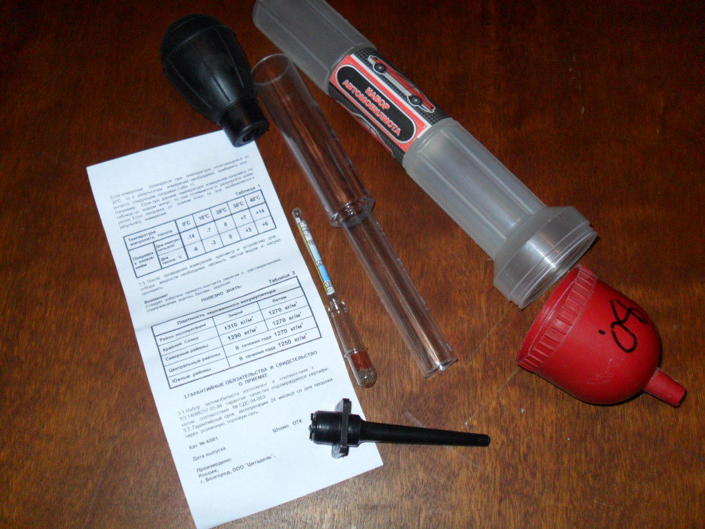

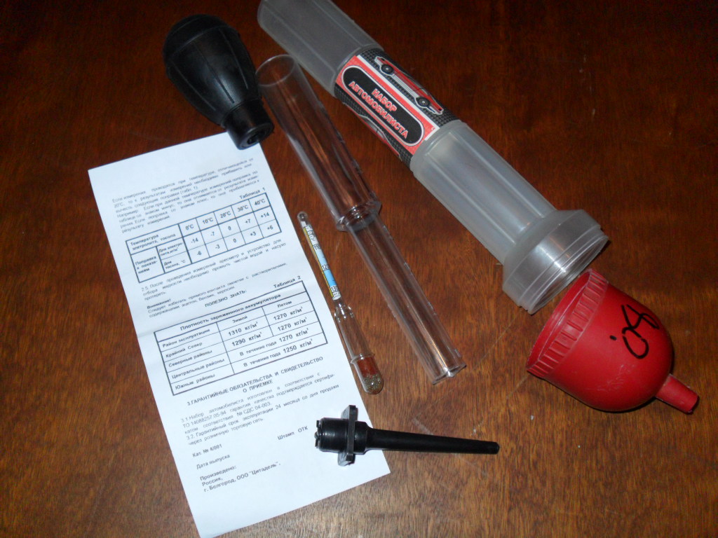

Полностью, лопнула колба! Есть ещё один,(не могу найти,подальше положешь.......хрен найдёшь)но в его электролита надо много чтоб стеклянный поплавок всплыл.Он ещё и тосол меряет)

УРА НАШЁЛСЯ!!! Вот он во всей красе. :Yahoo!:
у меня 1 в 1 такой же!!!!!!! :Yahoo!:
Ну и что он показал в твоем аккуме?
СообщениеДобавлено: 26 ноя 2011, 21:27
Показал что всё плохо! на всех банках 1\20,правда я водички подлил ещё до поломки ареома.Стоит на зарядке с током 5.5 А
р\с получается вовремя чухнулся :)
