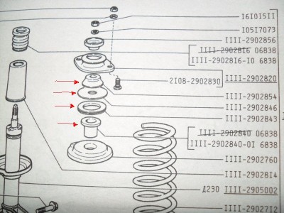

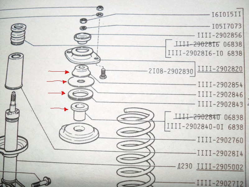

Не купил шайбы ,втулки, уплотнители, и отражатели в стойку.Кто в курсах насколько они изноустойчивы? Меня уверяли что если не авария а просто замена,то им ничего там не делается!?
ВОТ ЭТИ ДЕТАЛЬКИ:
SAM_0489.JPG [ 197.89 КБ | Просмотров: 14757 ]
 Заголовок сообщения: Re: Стойкие стойки и аммортизаторы
СообщениеДобавлено: 14 июн 2011, 22:00
Если уж лезть то наверно лучше все разом поменять, а то мало ли чего.
СообщениеДобавлено: 14 июн 2011, 22:44
Согласен,но этих деталюшек в продаже небыло. :cry:

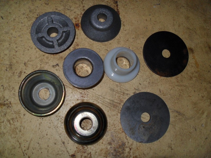

Как я сегодня добирался до Пятухова это отдельная тема-пробки пипец!!!!Выехал из Искитима около 8ми,был на месте 10,50!!!!!!
КУПИЛ КРОМЕ РЕЗИНОК ПЫЛЬНИКОВ,ЗА ЭТО 800 РУБЛЕЙ(НЕТ СЛОВ ОДНИ СЛЮНИ :evil: )

бобышки (силуминовые), шайбы верхние и зеркальные шайбы покупал зря. С ними у меня за 10 лет ничего не случилось :-) у тебя то тем более!
Ну и на плавность хода влияет не столько опоры, сколько сайлент-блоки и амортизаторы.
